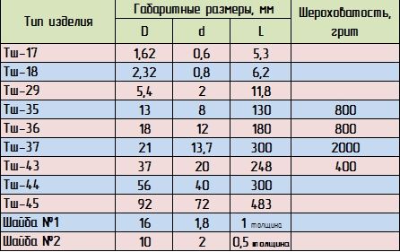

Подскажите какая гритность нужна для керамического мусата, хочу купить трубку для печей, гритность там 400, 800 и 2000
точу я на клоне апекс, 1500 грит самый мелкий бланк у меня
Разговоры о заточке. Вопросы и ответы.
maza11 писал(а): 09 июн 2021, 23:27 Подскажите какая гритность нужна для керамического мусата,
обычно 1000-1200. В вашем случае 800 пойдет.

maza11 писал(а): 09 июн 2021, 23:27 Подскажите какая гритность нужна для керамического мусата, хочу купить трубку для печей, гритность там 400, 800 и 2000
Приветствую, Я брал тш35, тш37. Вполне качественная керамика. Советую зайти на канал Лукяненко, у него есть обзор на эту керамику. Там и ссылка на человека который завозить и реализует.

Martine писал(а): 10 июн 2021, 08:49 Не обманывай себя.
Если китайцы написали 1500, то это не значит что это зернистость да еще и в гритах.
это да, я тут неделю назад докупил два камня на 100 грит и на 3000 грит, в комплект к стандартным 180-400-800-1500.
Перетачивать на камне 180 грит мне надоело, долго сильно и выработка камня больша, ну и на 3000 уже взял, полировать их до зеркала.
так я в первый же день камень на 180 сломал, чуть перетянул в креплении и он наполовину отклеился от бланка и в процессе заточки переломился наполовину. А камень на 3000 грит такой шершавый, на ощупь он грубее чем мой 1500.
На камнях написано ADAEE и звездочка. Купил по распродаже за 65 грн.
Думаю теперь взять уже алмаз на 100 или 200 грит. Посоветуйте.

God CD писал(а): 10 июн 2021, 22:00 Советую зайти на канал Лукяненко, у него есть обзор на эту керамику. Там и ссылка на человека который завозить и реализует.
С наилучшими.
Спасибо, нашел
он говорит про продавца из моего города, с его объявления я и показывал табличку )))
Класс, беру на 130 мм тогда
