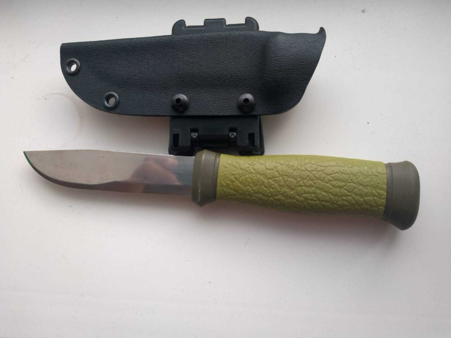

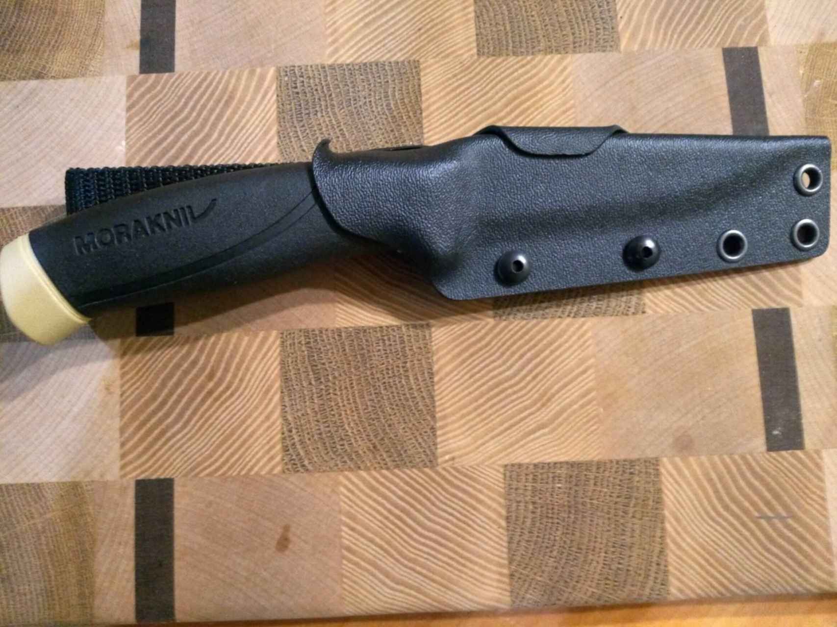

Чесно кажучи кайдексні лопухи у тієї трійці можна було б зробити вужчими...

bulat22, конечно мона
а лопухи с этой темы Mod a Mora for EDC & Self Defense?
https://www.bladeforums.com/threads/mod ... 540/page-5

GeorgCH писал(а): 21 фев 2021, 11:00 bulat22, конечно мона
Я мав на увазі, що навіть коли піхви з двох шматків кайдексу і люверси з двох боків, їх можна зробити вужчими, якшо не психувати з відстанню від люверсів до РК і особливо до обуха, а також не залишати багато зайвого матеріалу зовні люверсів.
Іще можна зменшити диаметр самих люверсів, але це вже залежить від того, що має в них продіватися...

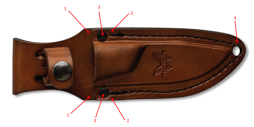

Apostol писал(а): 14 фев 2021, 12:59 наконец то класные ножны
Ну почти. Косяков валом
чисто для підвищення рівня знань в цьому питанні, які тут косяки?

Balu писал(а): 21 фев 2021, 14:51 чисто для підвищення рівня знань в цьому питанні, які тут косяки?
1) Конструктивно для расширения там стоит междуслойная проставка. Также она служит для того чтобы нож не разрезал шов.
Так вот тут видна несостыковка слоёв. Правда получилась она скорее всего из за косяка номер 3
2) Несимметричная строчка, грубое завершение шва. Это так называемые возвратные стежки, делаются для того чтобы уплотнить нить в отверстии и не дать ей особо возможности вылезти и тем самым начать распускать шов.
Обычно делается 2-3 возвратных стежка. Простые мастера обычно выводят нитки на сторону и обплавляют. Нормальные - скрывают этот выход. На скорость не особо влияет, на декоративную составляющую очень даже.
3) Установка хольнитенов. Они в ножнах нахер не нужны, их функционал практически бесполезен, но они могут облезть и корродировать со временем, к тому же при установке довольно сильно деформируют кожу. На некоторых ножнах вообще установлены прям в шов, тем самым рубят его. На этих ножнах хольнитены до шва, но деформация кожи очень видна.
4) функционально отверстие неплохая штука, но оно без люверса. Слои кожи держаться в том месте лишь на клею. Со временем возможно расслоение слоёв и деформация. На скорость не влияет, эстетический момент.
Я не стал выделять мятую шляпку кнопки от установщика, не совсем ровную строчку относительно края и не очень хороший торец т.к. это уже доёбка уместная к ножнам ручной работы, а тут фабричное как никак.
В принципе эти ножны будут служить верой и правдой без проблем. Все эти нюансы могут волновать лишь перфекциониста.
Я же зацепился и так высказался сугубо в силу того что знаю как это изготавливается и оцениваю как мастер а не как обыватель. Да и перфекционист я тот ещё.
Так что это можно расценивать как субьективное мнение и можно быть с ним в корне несогласным. ::hi:::

Apostol, я не дуже майстер по шкірі, а якщо чесно, то зовсім не майстер і лише час від часу шию з неї піхви тільки коли конче потрібно і неможиво підібрати покупні.
Дещо із того що Ви розказали робив суто інтуітивно, а на дещо зовсім не звертав уваги.
Дякую! ::hi:::

Apostol, дякую, тепер і я побачив. Дуже розгорнуто та цікаво ::hi:::
Обожнюю шкіру в цілому, але в такі нюанси ніколи не докопувався.
Я , наприклад обожнюю столярство, і трііііішечки намагався навіть щось робити. І так само зараз бачу сто тищ косяків в виробах майстрів.
