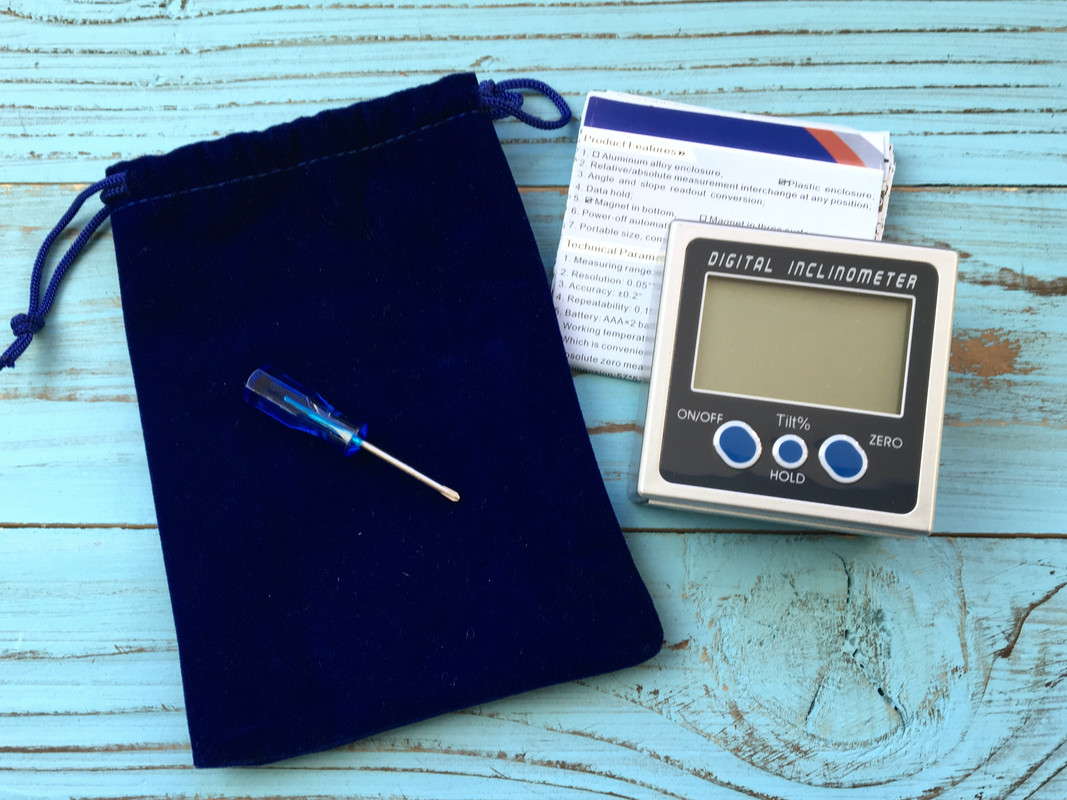

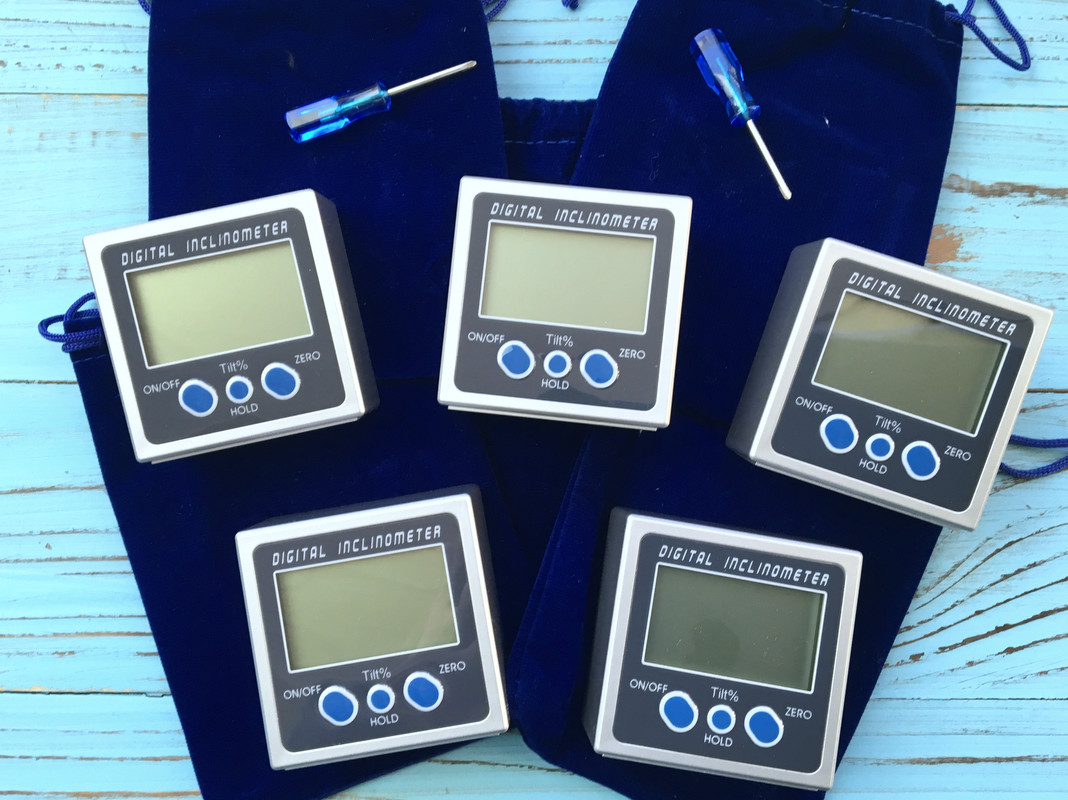

Приветствую!
Есть желание приобрести угломер для контроля заточки на точилке, вижу, что их есть разных не так и мало. Подскажите, кто каким пользуется, какой лучше выбрать и почему. Или носом тыкните в соответствующую тему, поиском не нашел.
Заранее благодарю!
Заранее благодарю!
