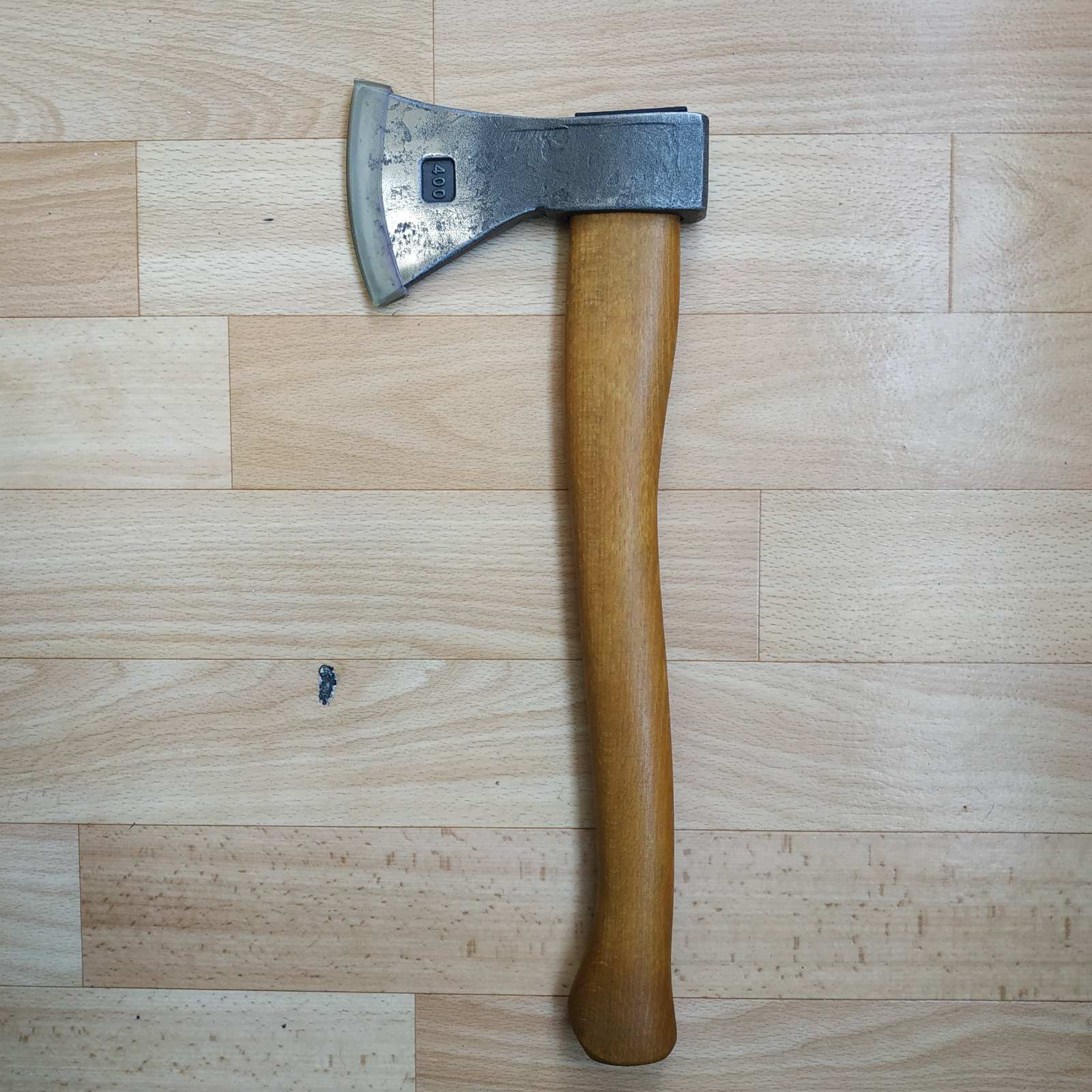

А я не витримав і придбав ще одну, вже кишенькову Juco:
Залінзував до впевненого різу паперу. Сталька дзвенить, напилок зону РК чіпляє дуже невпевнено.
Просочив топорище ллянкою. Клин ще не міняв, згодом, якщо пластик не буде тримати.
Ціна питання - 230грн.

Alex_LV писал(а): 21 мар 2021, 12:15 придбав ще одну, вже кишенькову Juco
:smile: моя

Очень гармонично смотрится топорик. rt24
И деньги совсем смешные. :D
