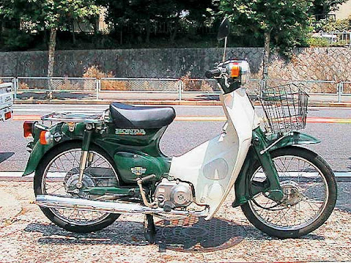

В общем назрел я в этом году сделать из такого: (фото не моё, но точно такой же)
вот такое:
В общем оккупировал одну комнату дома, так как в гараже холодно и пошло поехало.
приварил еще одну трубу и все это покрасил
нашел какие то простые как дверь, но вполне годные аморты малагути. тоже покрасил, подобрал сальники новые, залил масло.
движок новый lifan 150cc. их чего то любят пиндосовские кастомайзеры.
родную крышку отполировал и чуток обрезал, так как не становилась на это двигло
аморт в сборе
выяснилось, что новый карб не лезет под трубу, так как он естесно больше, чем на 49 сс. Пришлось резать патрубок и переваривать под другой угол
заморочился с тем - как правильно ставить аморты. все таки, наверно, бачками вверх.
вилка в старой краске. сегодня уже перекрасил. общая идея.
в общем... ту би континуед. завтра расспицую колеса и буду красить ступицы. пока не ясно - какая будет выхлопная.
