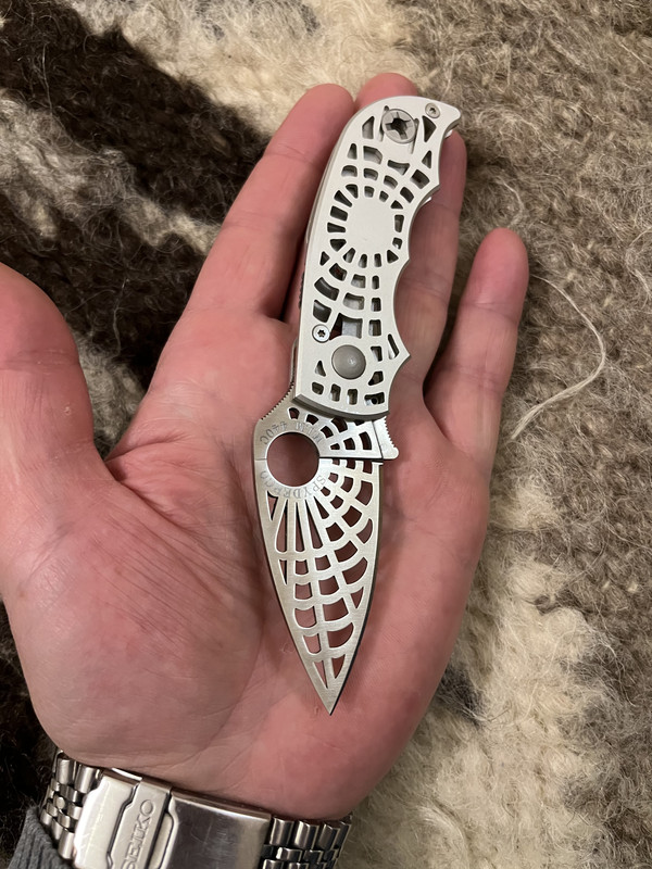

Зольдатен, угу, судя по толщине клина после регринда - то там можно и сквозной питтинг словить при желании :-D

У спаїв колись була модель R наскрізь дірява, метал кружевами))

Зольдатен писал(а): 14 апр 2023, 18:50 А як же піттінг?!
тож про д2. виявляється сталь К390 дуже любить лимони та інші фрукти :) :-D
це моя відповідь американцю :D
і патина стає кращою та одноріднішою

:D в клубі говорять, що таке зведення к390 витримує легко

зведення то так, але міцність цього клинка в ділянці спайдерхола після такого регрінду викликає серйозні сумніви ...

Alex_LV, я пока на регрінд не вирішив,но іноді думаю... :smile:полірувати клин це дуже нудно :)
