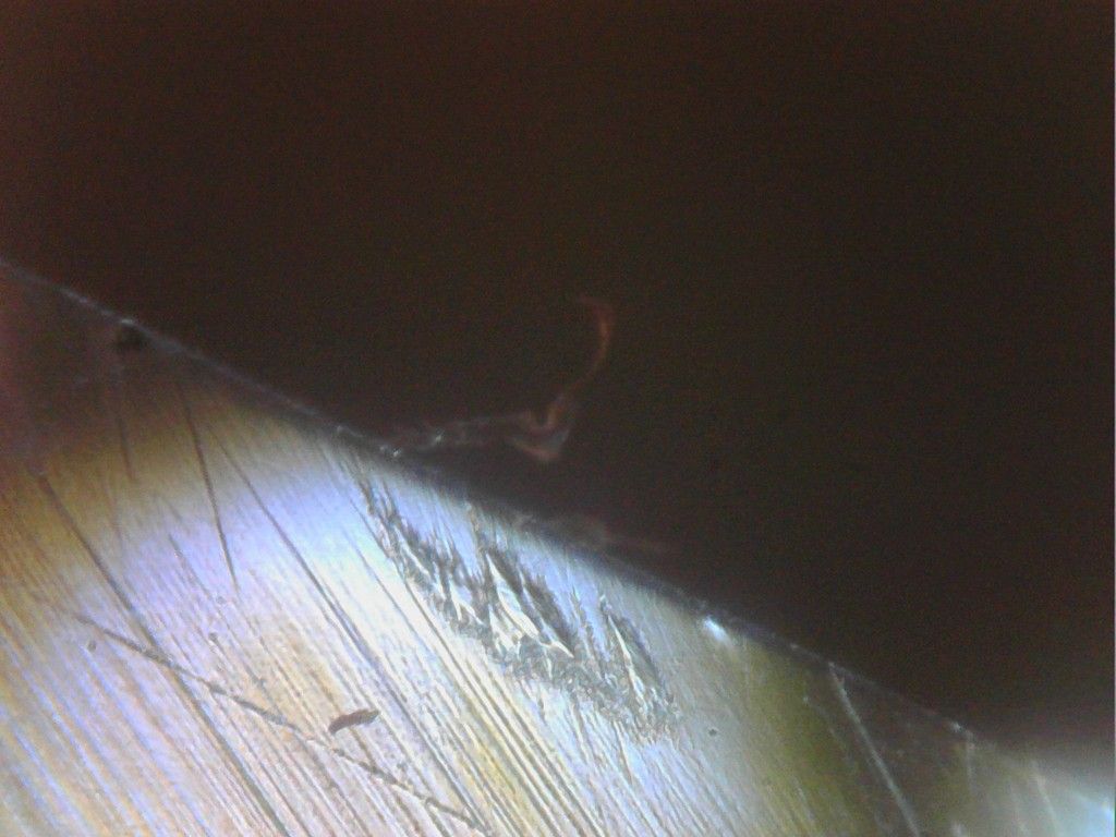

В продовження попереднього поста.
Не буду називати терміста, під час Н-ної заточки ножа на кромку полізли надзвичайно тверді включення:
Сталь заявлена - CTS-204P аналог M390!
