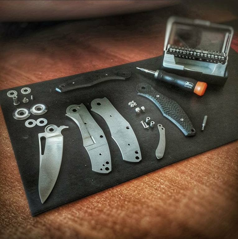

Разобрал свежую Милю.
Да, видно, что над ножом поработали в сравнении со старой версией, нюансы проработаны гораздо интереснее. Те же лайнеры сидят в плашках очень плотно - даже не стал их доставать. На старой версии они выпадали сразу.
Также мне понравилась новая упорная бонка, не надо теперь танцев с подбором сочетания затяжек осевого и винтов бонки, чтобы и люфта не было, и клин падал. Теперь бонку на место поставил - и все. Она еще и толще стала.
А вот с осевым, мне показалось, что перемудрили. Особых преимуществ я не заметил - разве что можно попробовать открутить второй торкс, если вдруг сорвал первый - но разборка/сборка стали сложнее.
В остальном же по механике - все так же приятно, как и раньше.

А что, Мили все теперь не со спейсером идут, а с бонками? В осевом втулка, как у Пары?

спайдодыр писал(а): 05 мар 2021, 10:41 А что, Мили все теперь не со спейсером идут, а с бонками? В осевом втулка, как у Пары?
Вже пару років так.
Ще б якби Мілі кліпсу нормальну зробили і щоб її в положення тіп ап можна було переставити...
Сообщения: 4893
Благодарил (а): 960 раз
Поблагодарили: 1587 раз
Большие разборки
Похоже, что да - стандартные с 30кой тоже так сделаны.
Спейсеры, упорная бонка без винтов, большое отверстие для темляка - тут мне все нравится.
Насчет осевой втулки - разбирать сложнее, а преимуществ для механики я не ощутил. Моя старая Миля все же летает лучше, хотя понятно, что там уже все притерто до самого немогу. Впрочем, новый Пресидио тоже чуть лучше, так что не только в новизне дело, видимо. В общем, тут не уверен - было ли это изменение нужно, но вроде как прогрессивнее.

Spyderco Manbug
Хотел написать много букв, но потом махнул рукой ()(! По фото и так всё видно. По Мэнбагам(а их у меня немного имеется) вообще нехорошая тенденция прослеживается. Очень много косяков по заточкке и обработке некоторых поверхностей клинков. Можно было бы кивнуть на бюджетность ножа, но 50+$ базовой модели и 70+ спринт, за то, чем Мэнбаг является, это не бюджетный вариант. За эти деньги клинок(а кроме него по сути больше и нечего) не должен иметь никаких косых, кривых, недоработанных поверхностей и точка. Колд Стил ведь может Микро Рекон, к примеру, сделать ровно!
Любуйтесь шириной подводов :grin:
Конструкция простейшая, фурнитура хиленькая без фиксатора резьбы, зато внутрь масла от души налили где надо и не надо. Шайб нет, вместо них сделаны приливы для центровки клинка на самих половинках рукояти.
Большие разборки
Подводы такие.... ух :-D да)

Есть у Спаев сильные ножи, но этот явно не из них :(
А цены от Спайдерки так и вообще - озадачивают, даже если сравнить с далеко не самым скромным Бенчем.
П.С. а это 2 шайбы - с осевого? Ни разу не видел стальных, обычно цветные.

Да, шайбы осевого, только не под клинок, а под саму ось и винт. Снаружи.

В догонку. Вот такого качества финиша спайдерхолла в 2021 видеть совсем не хочется.

спайдодыр писал(а): 10 мар 2021, 23:30 olegpan
А, стормозил, там же действительно шайбы снаружи.
По поводу холла. У меня из свежих Полис и Миля 110 - там тоже не идеал и края немного островаты. Косячат, в старой Миле дырка лучше обработана.
