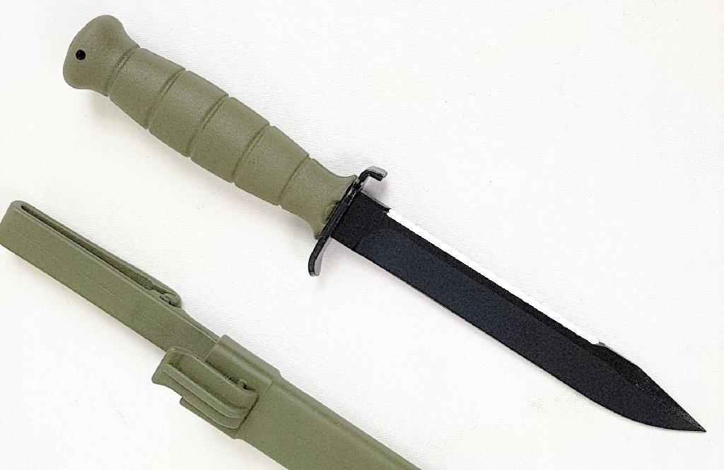

Можно , как вариант , сделать что то наподобие этого (см. фото) - нож без гарды .

tarkus писал(а): 18 май 2020, 21:08 Ручка для велосипедного руля.
В том то и дело , что такая форма рукояти годится , разве только для велосипедного руля , да и то , с оговорками .
Ремонт Glock 81 помогите советом
norther писал(а): 18 май 2020, 19:34 С зубьями на обухе
насколько я помню, с пилой на обухе даже тим лидер не хо, а нож туристический.

tarkus писал(а): 18 май 2020, 21:08 С зубьями на обухе делать ничего не собираетесь?
А что с этим "недоразумением" сделаешь?
Сообщения: 6663
Благодарил (а): 2451 раз
Поблагодарили: 4713 раз
Убрать... конечно возле носика будет возвышение... но может и неплохо выйти.
PinchukMP
Сообщения: 321
Откуда: Україна м.Бердичів
Благодарил (а): 169 раз
Поблагодарили: 30 раз
Сообщение PinchukMP »
norther писал(а): 18 май 2020, 22:14 Убрать... конечно возле носика будет возвышение... но может и неплохо выйти.
Та не,там и так узкий клинок,а так получится "свинокол" какой то

Як варіант - надрукувати руків‘я на 3D принтеріі посадити на епоксидку. Тоді можна максимально наблизитись до оригіналу. Питання тільки де взяти/намалювати файл для друку.
Потрібно поритись на файлообмінниках, або знайти людину із мінімальними навичками роботи у Solidworks.

bulat22 писал(а): 19 май 2020, 10:11 Потрібно поритись на файлообмінниках
Навіть банального креслення з розмірами нема! За тиждень має оригінал приїхати,тоді і поміряю. Хоча ще є варіант руків`я ножа "Вишня", воно подібне і кресленя є.
учитывая кол-во трудозатрат есть 3 варианта восстановления. 1. купить новый глок за 30 евро. 2. купить похожий скиф за 900 грв. 3. заказать клин по мотивам глока из ди90 или чего пожирнее и гульнуть на все деньги :)
Потому что если клин не имеет какого-то сакрального смысла - смыл родовое проклятие, убил первого врага и т.п. то нет никакого смысла его восстанавливать.

до речі .. а він не з пожару, якщо він горів в ножнах ?.. якщо з пожару, то він же напевне відпустився..

Потрібне лише електронне креслення, а фірм, що друкують зараз навалом і гроші невеликі. Зписався, відправив файл того, що потрібно, обговорив деталі, заплатив і отримав на Новій Пошті готову деталь.
А ось файл креслення потрібно або знайти, або купити, або намалювати...
https://www.pond5.com/3d-models/item/90 ... e-3d-model - ось одразу нагуглив цілий 3D ніж, але за гроші. Може є і безкоштовні, принаймні на пістолети цього добра навалом. Потрібно шукати.
Руків‘я у 78-му здається ідентичне...

Тема уходит всё дальше "в лес" . Есть бесплатный клинок , нужно сделать к нему рукоять - нет ни какого смысла морочить голову и идти сложными путями .
Сообщения: 6663
Не думаю, что очень принципиально исполнить рукоять 1:1. Действительно, ножу за 30-40 уев нужно
подобрать вариант с соответственными затратами.
Много было в обзорах сказано о пиле на обухе. Можно, конечно, и оставить ее.
Но это уже на усмотрение ТС/
Вот так без пилы -
А если фальш трогать -

И так дорогие друзья,немного поразмыслив и еще раз обсудив данный предмет с разрешителем,решил в корне менять проект. Поразмыслив над формой клиночка и прикинув *** к носу :-D решил что буду делать рукоять по типу финской,еще думаю с грибком или нет. Так что как то так. Всем спасибо за ваши мнения и проявленный интерес к теме.Результат выложу сюда.
Думаю сто то типа такого

PinchukMP писал(а): 22 май 2020, 09:30 решил что буду делать рукоять по типу финской,еще думаю с грибком или нет
в інеті пишуть, що у цього ножа ширина 32 мм.. з цім будуть проблеми, як мостить туди фінску ручку.. комфортна фінка шириною 18-22 мм..ну хай 25.. але вже багато..можливо ручка від леуку на таку ширину буде краща..
просто якщо больстер-оковка буде з торцом 32 мм... то на спині й пузі бочки вийде ж під 40 мм.. а як меньше, то зовсім рівно.. не фігуристо буде..
Хоча звичайно це теорія.. треба малювать..

O.Phesun писал(а): 22 май 2020, 09:56 пишуть, що у цього ножа ширина 32 мм
22 мм

Изменить обух , сохранить клеймо на клинке . но тогда будет маловат хвостовик , и вероятность раскола при такой длинне ,( рычага ) очень высокая при сильных нагрузках , тела дерева не будет достаточно если хвостовик не переточить по красной линии , но он то длинной по синей ? .ИзображениеИзображение

22? тоді звичайно вийде нормально.. в обзорі в гуглі побачив 32.. можливо то з гардою, чи хз як він міряв..
можна ще й у рікасо сантиметра півтора під хвостовик забрать.. тоді й подовжувать не прийдеться..

PinchukMP писал(а): 22 май 2020, 09:30 решил что буду делать рукоять по типу финской,еще думаю с грибком или нет. Так что как то так. Всем спасибо за ваши мнения и проявленный интерес к теме.Результат выложу сюда.
Надеюсь , что выйдет что-то толковое . :D Только рукоять , хорошо бы - чёрного цвета , под стать клинку . rt24

Хвостовик уже обточил,подготовил пропил под стяжной винт,все таки хочу что бы монтаж был сквозной.Над пилой еще думаю,возможно сточу ее по типу фальш лезвия.

НР-М. Нож разведчика- модифицированный.
PinchukMP
Сообщения: 321
norther писал(а): 22 май 2020, 11:20 Нож разведчика
Кстати вариант
Только без гарды

Поки що схиляюся до фінського варіанта
