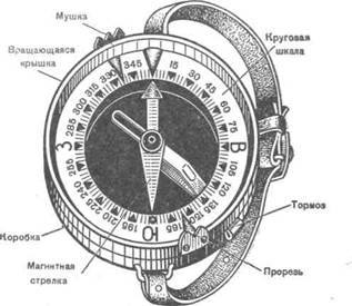

Два компаса, которые всегда со мной во всех походах.
Малый китайчонок постоянно в оперативном использовании облегчает ориентирование. Воздушный пузырек растет с увеличением высоты, помогая установке по горизонту. :D
ANDI
Сообщения: 1159
Откуда: Санкт-Петербург
Re: Компас для походов. Кто ,что использует?
Сообщение ANDI »
Пользуюсь отечественным компасом Адрианова. Еще советского разлива. Но выпускается до сих пор.

ANDI писал(а):Пользуюсь отечественным компасом Адрианова. Еще советского разлива. Но выпускается до сих пор.
Ангельское терпение...
krapper
Сообщения: 4615
Сообщение krapper »
Зато внём азимут брать легко и просто.

krapper писал(а):...
Нешто проще/легче, чем в нормальном жидкостном?
С такой "стабильностью" стрелки, как у Адрианова, на ходу азимут можно определить только +- два лаптя.

Матвий писал(а): С такой "стабильностью" стрелки, как у Адрианова, на ходу азимут можно определить только +- два лаптя.
А зачем на ходу определять точный азимут?
Матвий
Сообщения: 363
Откуда: Симферопоь
Сообщение Матвий »
Я ставлю вопрос иначе: зачем каждый раз, когда необходимо взять азимут, останавливаться, и мучительно ждать, пока стрелка закончит свой танец святого Витта? yy18

Матвий писал(а):
У меня Спорт-3, ГДР-овский, я не жду.
::acute:: А остальных агитируете за "сухую" стрелку. Двойные стандарты :D
Про Ваш Спорт-3 читал в этом топике, очень годный компас.

Матвий писал(а):
А тормоз (арретир) зачем? :=( http://ru.wikipedia.org/wiki/%D0%90%D1% ... 0%B8%D1%80

RATMAN писал(а):..
Так по Вашей же ссылке, первым абзацем написано:
...для закрепления чувствительного элемента различных приборов в определённом положении, то есть устройство для закрепления чувствительной подвижной части точного измерительного прибора (гальванометра, аналитических весов и др.) в специальном положении (арретированном или заарретированном), исключающем поломку устройства при транспортировке и монтаже (при случайных толчках, когда прибором не пользуются).
Не? :=(

Матвий писал(а):
RATMAN писал(а):..
Не? :=(
Хм. А что мешает им "тормозить". Испортится стрелка? :?

RATMAN писал(а):...
Хм. А что мешает им "тормозить". ...
Так-то ничего. Сам в детстве так компасом игрался :)
Вот только к определению азимута это какое отношение имеет?
Поймать её в направлении "север" можно только точно зная, где север))
Или Вы точно знаете способ, как установить стрелку "сухого" компаса в правильной позиции, быстрее и стабильнее, чем на жидкостном? Если знаете способ - поделитесь. ::hi:::

Матвий писал(а):
RATMAN писал(а):...
Хм. Разблокирую компас. Через два-три быстрых "качания" становится понятно в каких 180 градусах находится Север... Блокирую в этих 180 градусах. Отпускаю - стрелка уже колеблется градусов на 90... Повторяю... Мне хватало три итерации. Но время очень экономит. Да и выбора тогда не было...
Жидкостные меня тоже не очень устраивают... Им нужно приличное время, чтобы "точно остановиться" и нужно держать очень ровно по горизонтале...
Нравится простой полубрелок Сильва, потом Кугхланс и на последнем месте Брунтон. Он дольше всех думает... :wink:
ЗЫ: Компаса Адрианова уже нет. Был покоцанный, вытащил стрелку для комплектации НАЗа и про... потерял... ()(!
