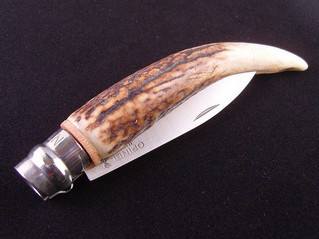

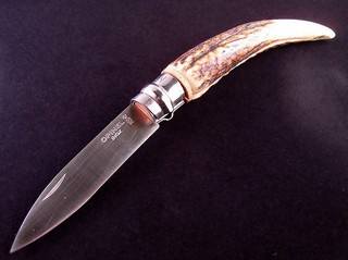

Нацелился переставить клин на рукоять из рога. Типа такого: :-)

C роговой рукоятью и так есть, под вопросом две темы:
1. Насколько рог не разбухает от воды, я не в курсе
2. Насколько целесообразно отдавать $100 +/- за него.

1. чтоб разбух - надо сильно постараться. вдобавок рог, аналогично дереву, стабилизируют маслом.
2. для расчленения куплю еще одну опинельку из нержи. а рог (лосятый) ужо имеется. тока лапы приложить. :D
p.s. не разбухает от воды рукоять из самшита. сам купил такую 8-ку. ::acute::
