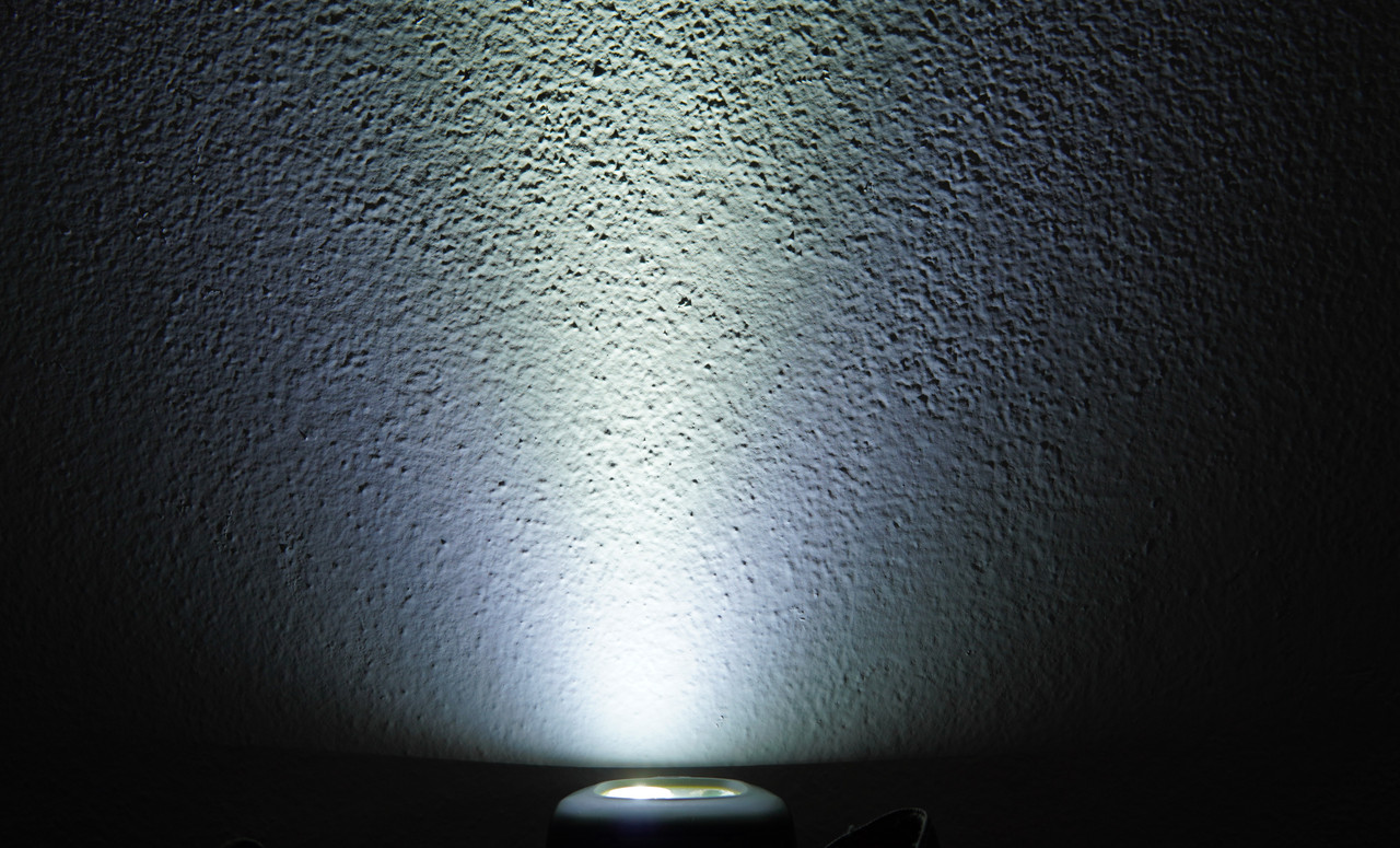

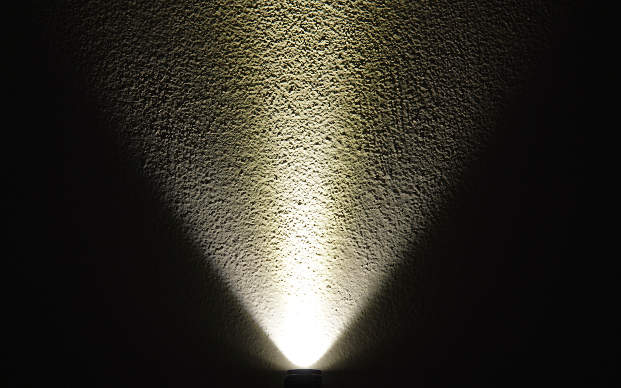

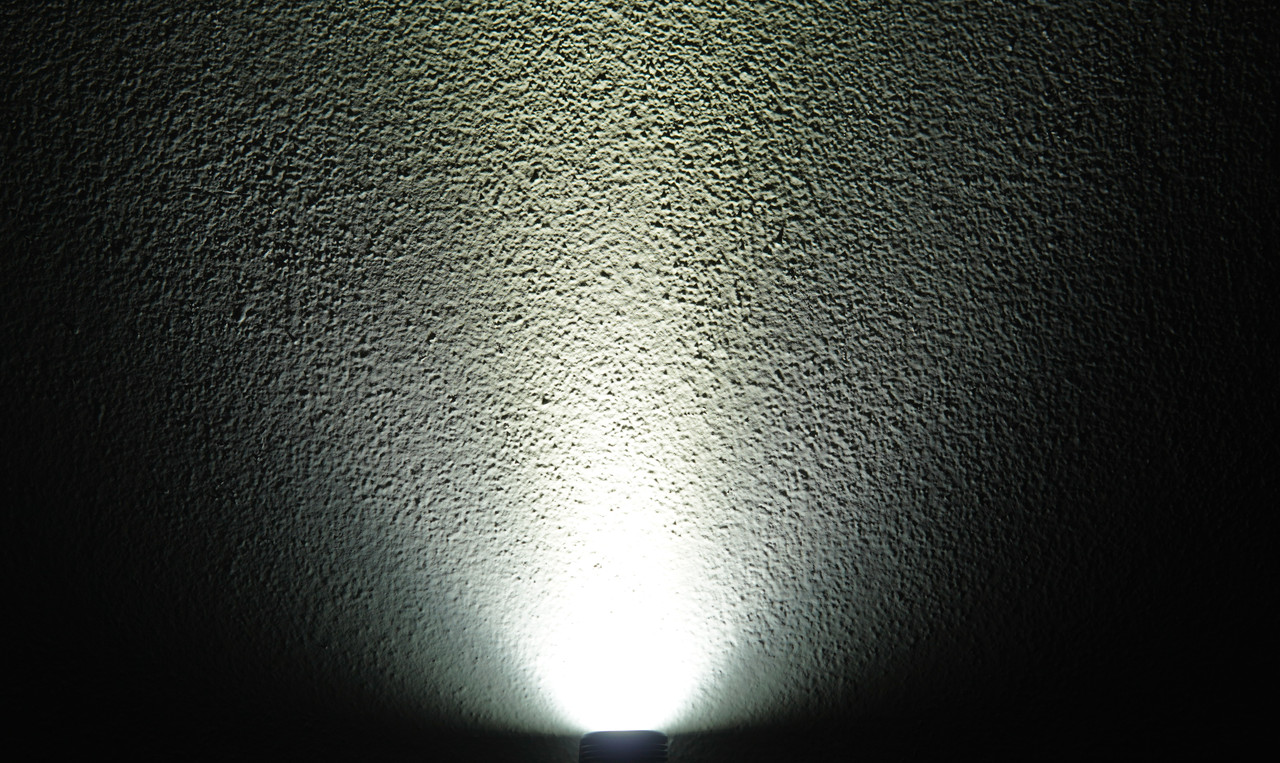

Сергей Сергеевич, в реале не все так ужасно, камера одни ухудшает другие улучшает.
Вуркос ts10 самый ламповый)
В сетиВ сети
Сообщения: 8881
Благодарил (а): 773 раза
Ліхтарі та їх світло, відтінок
RPD_macro писал(а): 02 апр 2023, 20:17 другой баланс белого и уже разный цвет
По-хорошему - надо снимать все на каком-то одном, фиксированном ББ , например 5000К (или 5500К), иначе сравнивать отдельные фото между собой нельзя :=(
Сообщения: 5363
Благодарил (а): 2636 раз
Поблагодарили: 7695 раз
Сергей Сергеевич писал(а): 02 апр 2023, 20:32 Самсунг на wurkkos hd15r кажется потеплее, чем 5000К
То фото не передает, скорее армитек холоднее.
Надо было все на 5000К фоткать, зря крутил первые

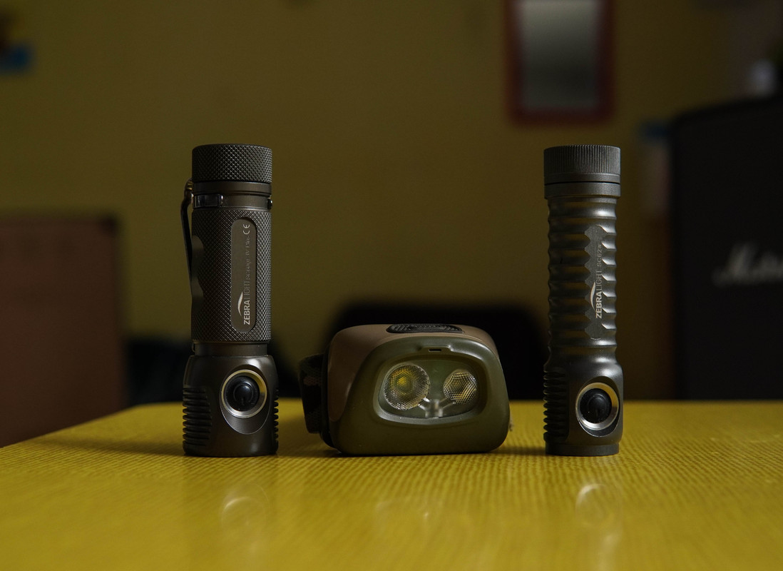

Ось такі фонарі вже давно , дві Зебри та Петцл. Самий дід то SC62 . Решта два по віку салаги , але по життю бувалі. Пройшли досить суворі випробовування в умовах БД.
Світло дають різне.
Ось SC62w ( діод XM-L2 Neutral White 4400K ) оптика просвітлена , рефлектор м'ятий .
SC 600f Mark IV ( діод XHP Cool White 5700K ) оптика матова , рефлектор х.з. , не видно :D .
Petzl ( по світлу інформації нема , але холодне однозначно :-D ) оптика TIR
Всі фонарі цікаві і жодного разу не підводили . Але світло саме більше подобається у "матової" Зебри . Хоч і заявлене , як холодне, але по факту нейтральне.
