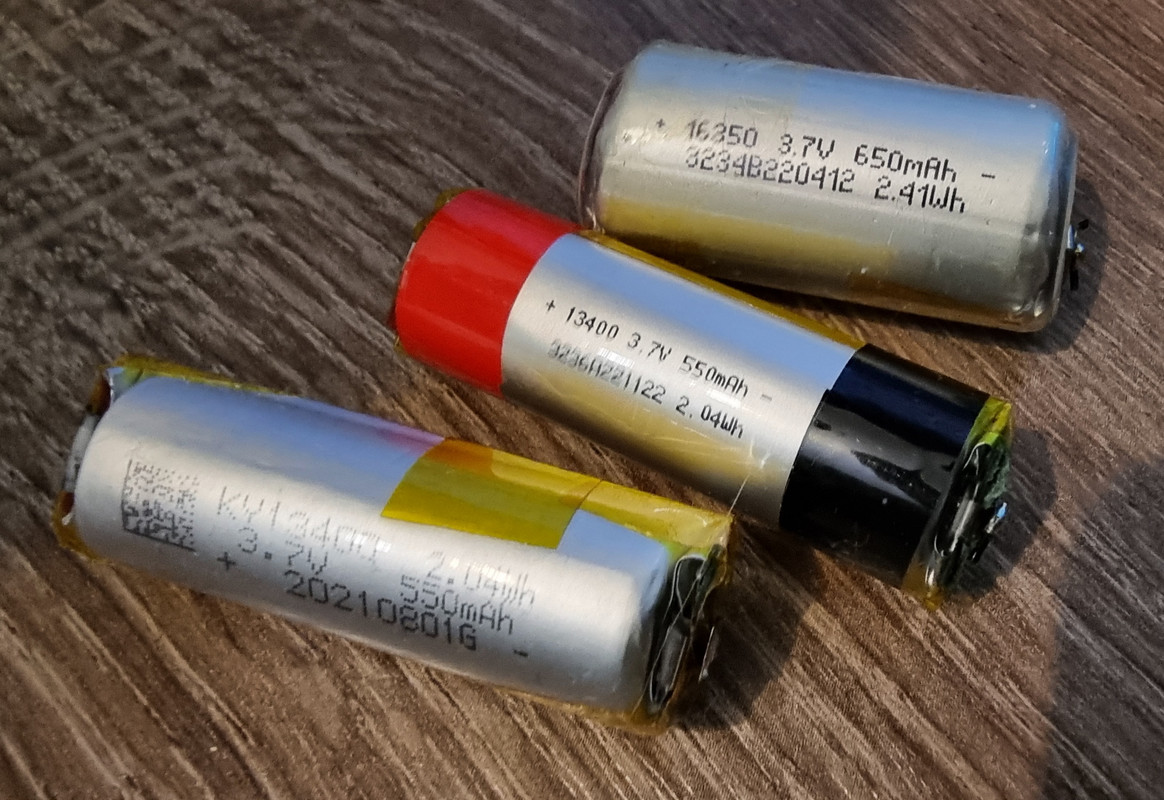

Нашёл в парке одноразку, раскидал дома, и вот чем она питалась:
Размер 15х30мм (с контактами 35мм). То есть 15350 :smile: В фонари подходит без переделок. Емкость заявлена 650А\ч, но как видно из теста, немного больше. К тому-же банка высокотоковая, о чём говорят показания ВС.
Для сравнения параллельно протестил двухгодичную Вапселл 16340 800А/ч, данные явно не в её пользу.
По весу - тоже: 12гр против 18.

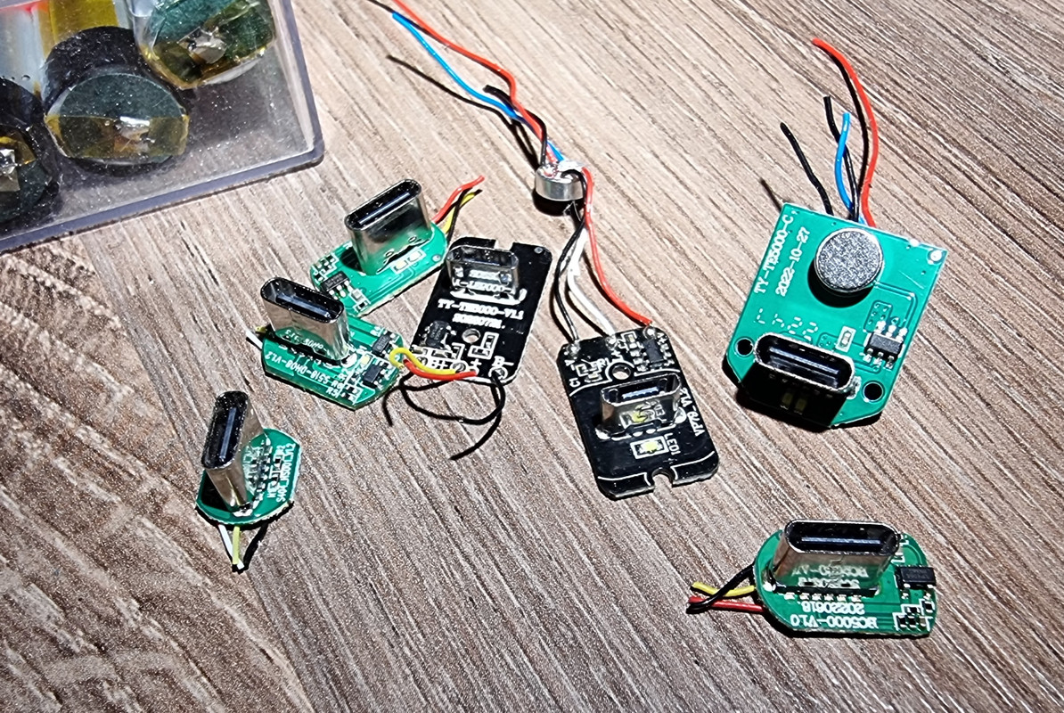

Я тоже один из фонарей питаю такой батареей. Была такая одноразка на 850 тяг. Курил её примерно 6 дней, каждый вечер по немногу. Когда разобрал, там принцип как у фломастера, волосня пропитана жидкостью и с одного конца вставлен испаритель, приводимый в работу аккумом, который в свою очередь срабатывает от электроклапана за счёт тяги. Эльфбар вроде называлось. Мне больше понравилось чем айкосы-шмайкосы. Но хорошие сигареты лучше :)

А как происходит заряд через тайп си? В смысле, с зарядки телефона что и как регулирует ток и вольтаж? В самом фонаре есть плата питания-фильтр?

Там різне і по акумам і по портам. Є тайп -сі, є мікроюсб. Схема простенька, ніяких електроклапанів. Мікрофон, транзистор як ключ. Коли курець смокче, свист повітря через мікрофон відкриває ключ, що вмикає нагрівач, і паруй. Мені колеги кульок викурених привезли, наколупав ))
