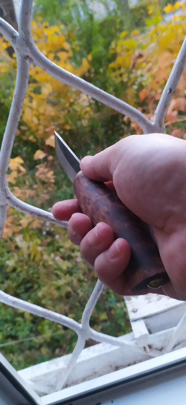

В общем решил я не откладывать в долгий ящик.
Сказать, что стало удобнее - ничего не сказать. И даже чуть удобнее Корпи - рукоять Ваары чуть длиннее + я сгладил острые грани затыльника.
Вытягивание из ножен не пострадало. Кроме того просверлил дырку в коже и пластиковом вкладыше - у Корпи это было
а у Ваары нет, пришлось сверлить (углеродке углеродково):
Народ, а теперь посоветуйте, чем обработать рукоять. Даниш дает слишком яркие краски с оттенком в янтарное и на этом фоне немного теряется рисунок карелочки. Тем более на моем экземпляре он и так довольно бедный.

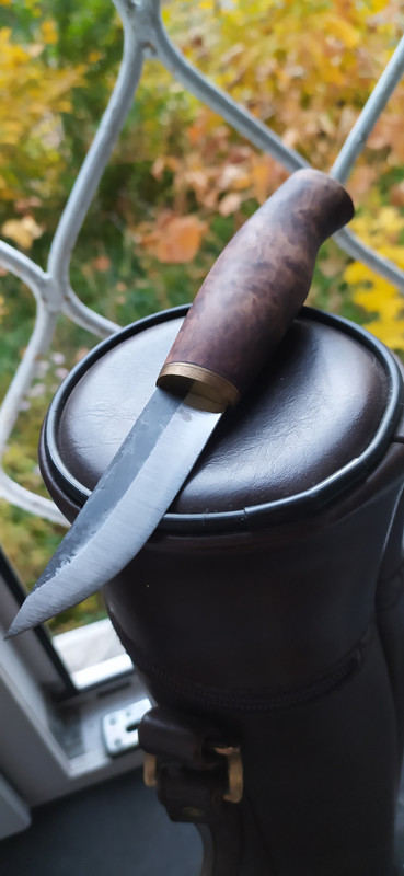

Касаемо тонировки - нравится, но здесь от ножа зависит. Этим моделям ИМХО тонировка идет, особенно Корпи. Да и Метса красиво выглядела. Вот парочка фото, делал по просьбе Кузьмича:
Красивый нож. Ну по крайней мере мне нравится.

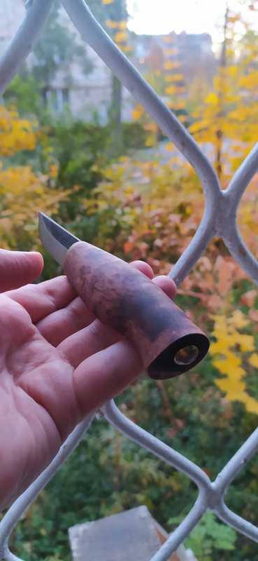

Народ, купил сегодня морилочку. Разбавлять ее, так покрасить - кто подскажет?
O.Phesun
Сообщения: 6667
Откуда: Буча
Благодарил (а): 209 раз
Поблагодарили: 396 раз
Ahti трещина на рукояти
Сообщение O.Phesun »
Покрасьте так.. висохне-потріть тисячною нождачкою..до світлих плям.... потім розбавте морилку на половину..помажте..висхне..потріть 1500 ною нождачко..і ще раз розбавте..якк висохне ..потріть 2000 ною..і полірніть..Космос колись розказував як красить....тільки це спрощено описано..

Кароч - взял и просто покрасил то место, которое зашкуривал, не разбавляя. Вышло нормально:
