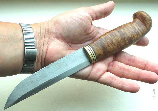

stilet писал(а): Кто нибудь покупал уже эти клинки, что скажете други?
Покупал и делал.
клинок с прямыми спусками, ромб
клинок не дорабатывал, разве что плечики подправил надфилем
острый. очень "кусачий". понравился сильно

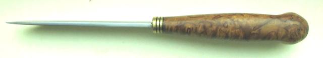

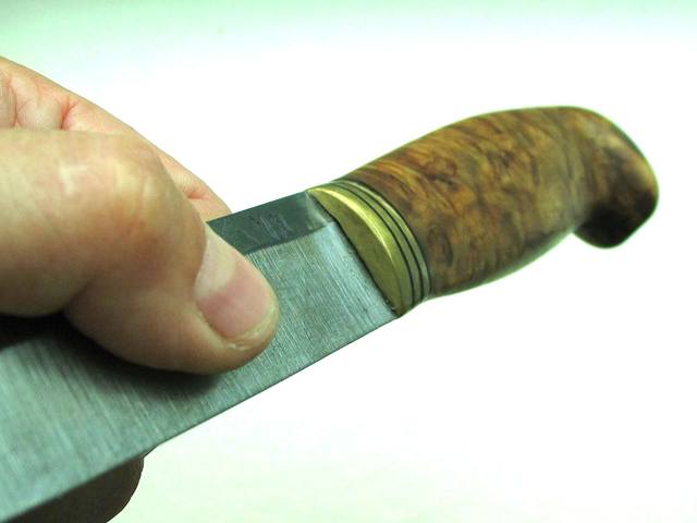

А как проточить паз в больстере под это чудо?
Re: Клинки VK Tommi и Anssi, кто имел с ними дело?
Если с бризы, отверстие есть, а так дрель+надфиль. Если больстер тонкий дрель + ручной лобзик+надфиль ::hi:::
Aleksandr Afonchenko
Afonchenko Knives
Afonchenko Knives
Сообщения: 9630
Откуда: Lozova
colonelsev

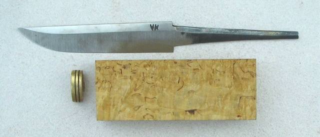

Вы наверное не видели как эти клинки сведены, в ноль, нет таких надфелей, чтобы идеально подогнать больстер. Технологию я знаю, сложность именно в том, что этот клинок имеет грани.
Я уже два больстера выбросил, в том числе и с бризы. Не могу добиться идеальной посадки.

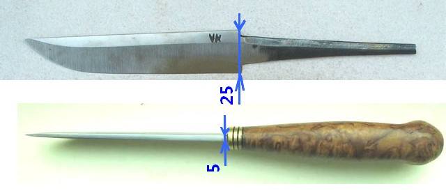

Codename 47
Уточните толщину хвостовика по стрелкам

Звиняйте великодушно за встревание.
Про сам хвостовик не могу, но около - пожалуйста.
...при длине клинка 126 мм
ANDI
Не совсем те размеры cvb34
Если нож у Вас в сборе то померять не сможете. Я думаю, что если толщина клинка 5мм, то сверху по стрелке тощина хвостовика который войдет в вырез больстера будет 3,5мм, снизу 1,5-2 мм. С такими размерами выпилить надфилем можно . Измерил свой надфиль треугольного и полукруглого сечения - 1мм на кончике. Изображение Так что проблемы нет cvb34
Можно по не толстой латуни выпилить Изображение, толщина самой пилочки 0,4мм
Ну и третий способ убрать по синим линиям, хвостовик будет как на рисунке в левом нижнем углу

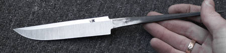

Кто в курсе: такой клинок https://www.brisa.fi/portal/index.php?o ... ts_id=3763 в сечении ромб?
Отличается от такого https://www.brisa.fi/portal/index.php?o ... ts_id=3769 только высотой спусков и следами ковки?
Длину в расчет не берем.
Afonchenko Knives
Afonchenko Knives
Сообщения: 9630
Откуда: Lozova
Второй ромб, первый нет!
Оба хороши, оба углеродка, ничем кроме слесарки не отличаются, хорошая рабочаю углеродка, рекоменду.
