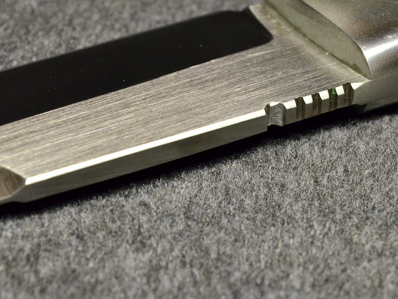

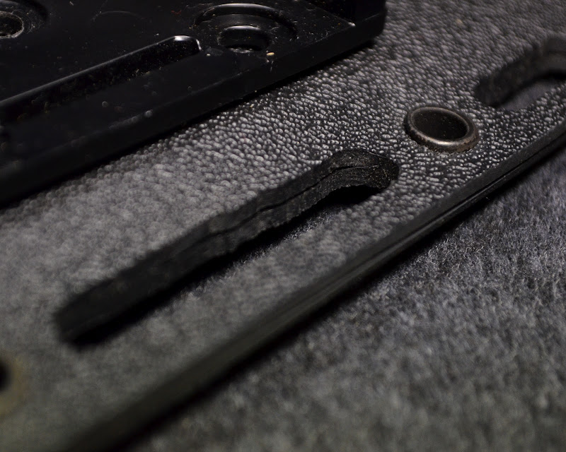

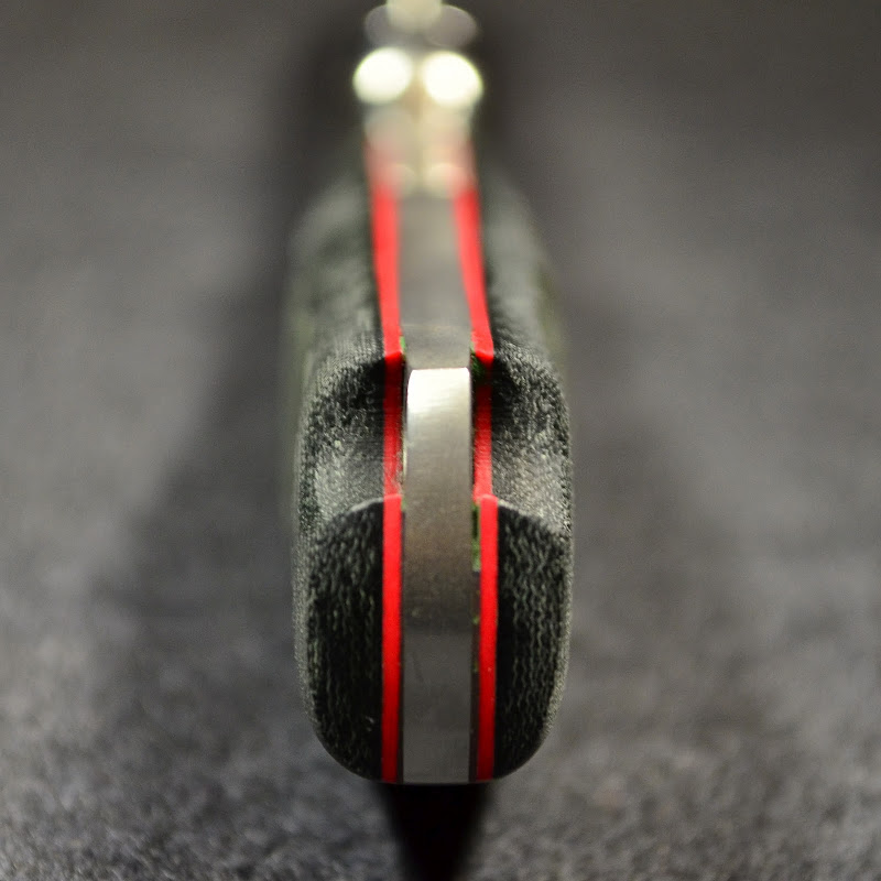

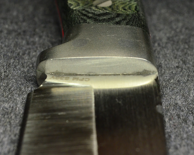

Раз уж зашел разговор за Гену нашего Деда, процитирую с Ганзы свой отзыв по "форумному" Вальнету:
"Это не первый мой нож от данного производителя - были и НН2, и Вальнет с Г10 и без притин, и "форумный" СкинДу...
Первые два критиковал в личке, на огрехи в исполнии СкинДу намекнул фотами в теме... Прискорбно, но по моему мнению, мастер выводов для себя никаких не делает - лишь посыпает голову пеплом.
Очень верно по поводу изделий от ГД высказался комрад Maksimka69:
Ну что сказать, кустарщина. Кривейшая плавающая заточка, зачем-то снята фаска про обуху, при чем криво, насечка просто слёзы, несимметричные притины, везде царапины, в ножнах нож болтается и держится плохо, теклок дефектный, сертификата нет...
Нож приехал как и заявлялось в кайдексных ножнах. Отформованы ножны весьма посредственно - нож в них болтается как г... в проруби. Также на недостаточную плотность посадки в ножны повлияло то, что производитель почему то пожалел второй заклепки у устья ножен.
Прорези сделаны грубо и неаккуратно
Пребывание в ножнах не могло не оставить следов - на клине имеются хорошо заметные царапины. Линия спусков слегка "гуляет"
Спуски сделаны не симметрично - со стороны клейма линия спусков выше милимметра на 3
Черная микарта на накладках больше похожа на зеленую, пройтись после нарезки токсика полировальным кругом наверное не хватило времени
Про ассиметрию большинства элементов рукояти писать не буду - все и так видно:
Сделана похвальная попытка сделать сгон к хвосту (или это такая пластина попалась?), но прилегание фибровых прокладок...
Притины подогнаны без щелей, но швы хорошо заметны. Насечка грубовата, судя по всему сделана в два прохода, внутри остались "ребра". Фаски на ней сделаны криво.
Переходы к фальшу тож не блещут симметрией, хотя бывает и хуже
С торца притин видны остатки клея, да и подгонка похрамывает....
Финиш клинка оставляет двойтсвенное впечатление: продольный сатин весьма неплох, а вот поперечный так себе, особенно к острию видны риски с разным углом наклона:
Заточка, бывает конечно и хуже, бумагу кое-как режет и ладно...
Общее впечатления и выводы.
Нож делался больше по принципу - "И так сойдет".
Указанные недостатки в исполнении на функционал особо не влияют и для рабочего ножа оно конечно может и сойдет, если других ножей нет...
Однако, "вживую" такой нож я бы не купил, хотя вероятно он и стоит он тех денег, которые за него были уплочены.
На мое ИМХО - лучше уж без изъебов с насечкой, фальшем, притинами и прочим, но с максимумом аккуратности изготовления и сборки. Лучше проще, да лучше...."

Даааа. То, что показал RailMan2000 меня удручает.
Ни у Циркача, ни у космоса и ВадимК я таких косяков не видел.
Даже для серийки такое качество неприемлемо, не говоря уже об индивидуальном заказе.
