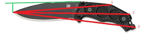

Ka-Bar FIN Fixed - методика измерения прогиба клинка

Kenguru13 писал(а):Изображение
OldRiy писал(а):просто попутані пункті методики
5. Техніко-криміналістичні вимоги.
5.1. ...
- найбільший вигин обуха клинка вверх від умовної лінії, що з'єднує вістря клинка і верхній край руків'я, не повинен перебільшувати 15 мм (див. схему 1);
Если так то это 2 линия. И там будет больше 15мм.

deily писал(а): Если так то это 2 линия. И там будет больше 15мм.
там ЗНАЧИТЕЛЬНО более 15 мм. Около 4 см примерно, если измерять между линией от пятки клинка и линией с точки 3. Значит не ХО?

Значит можно смело нести госпоже Новиковой :)

А за хранение ничего не предусмотрено :grin:
Им позвонить можно, приехать с фото на фоне линейки... Для начала.

где-то читал, что если нож признают ХО, то могут конфисковать, как за незаконное хранение
Они не имеют права что-либо забирать. Вопрос "как и откуда" у человека данный нож их абсолютно не волнует.
