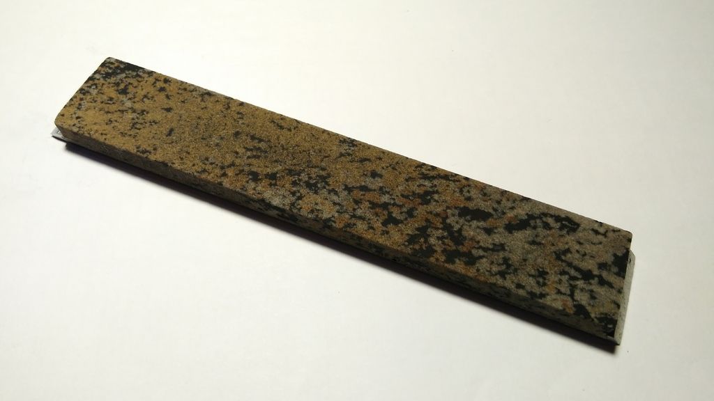

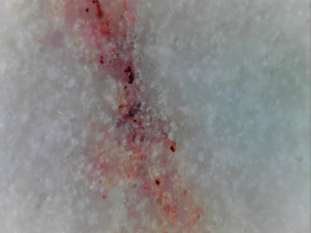

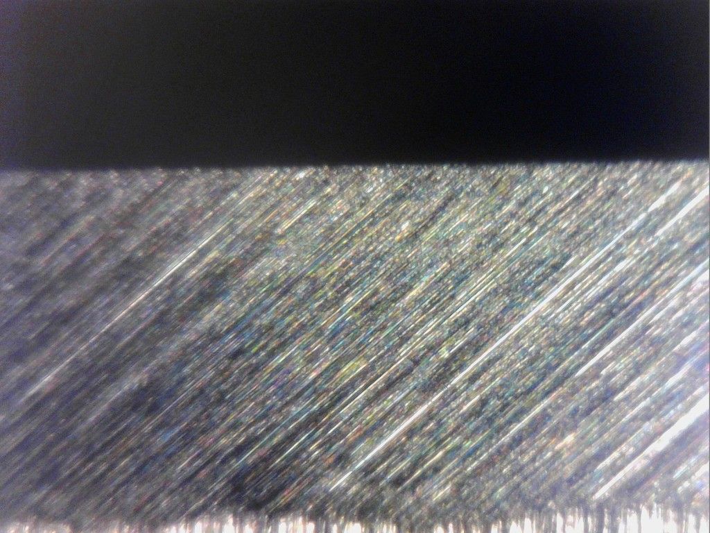

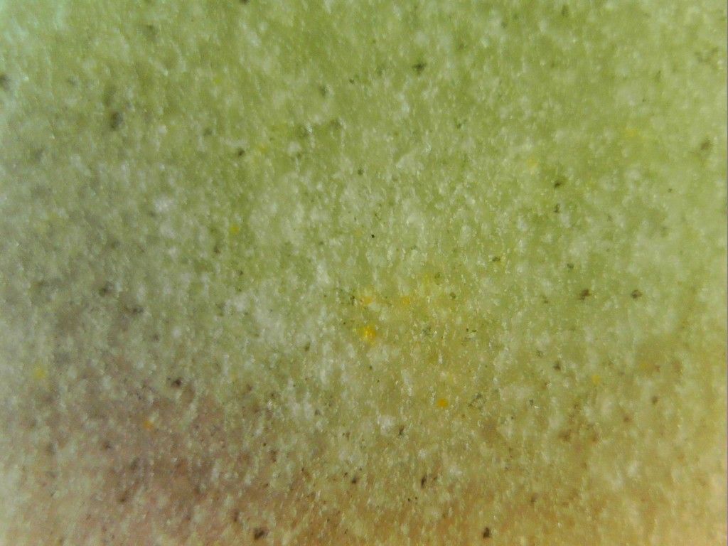

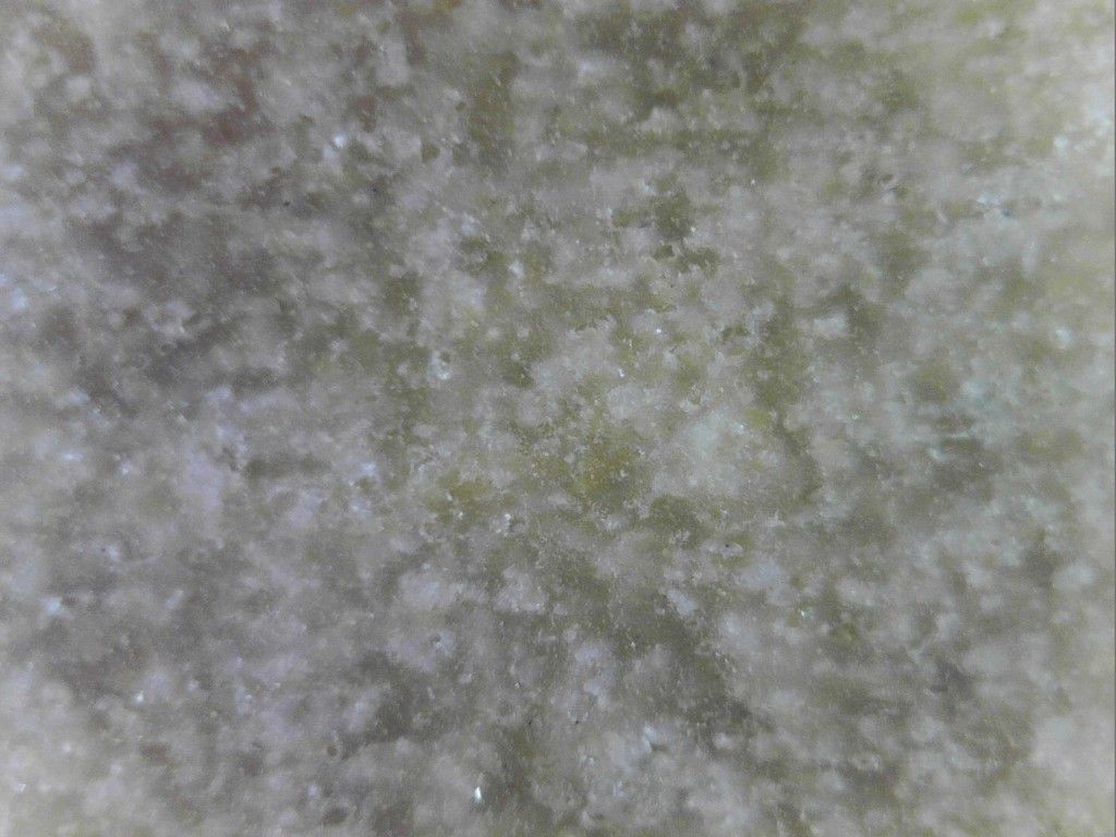

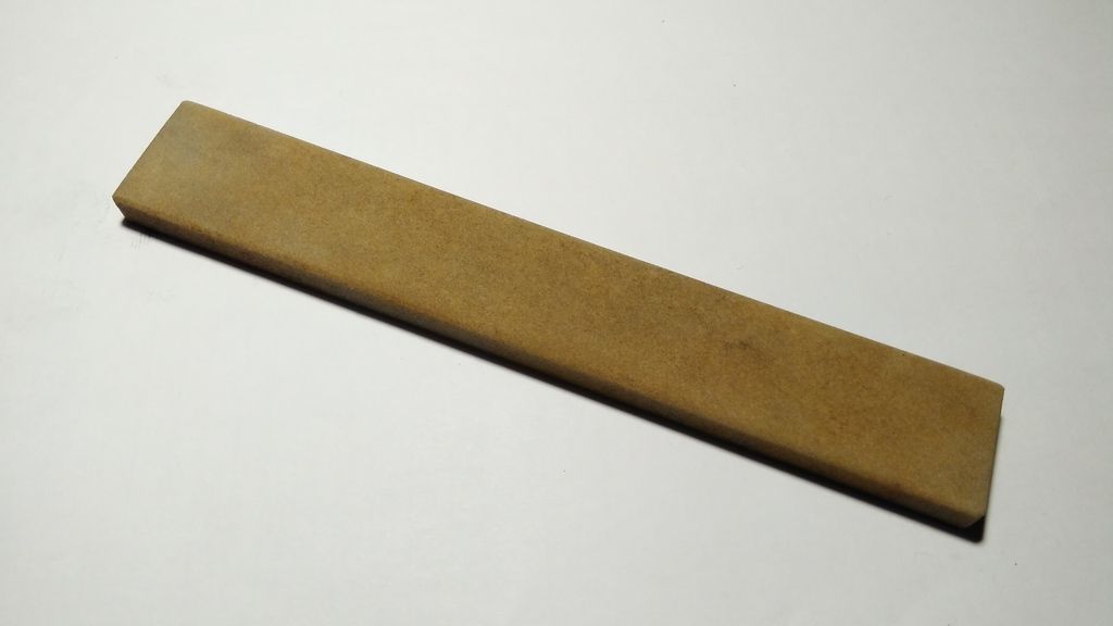

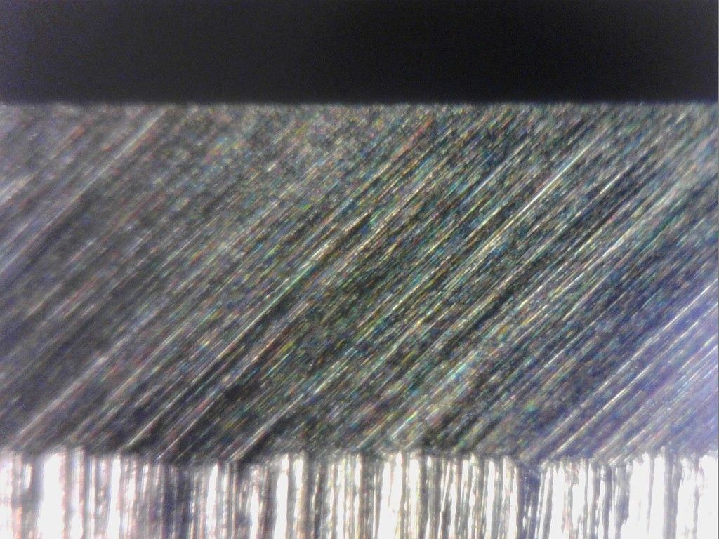

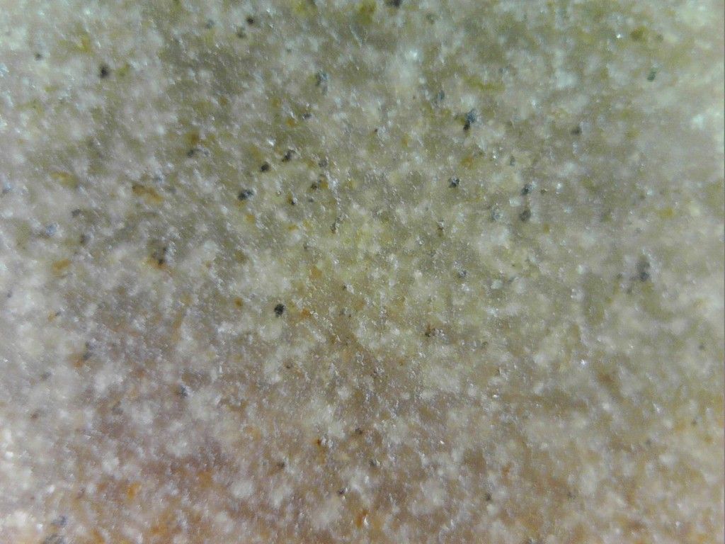

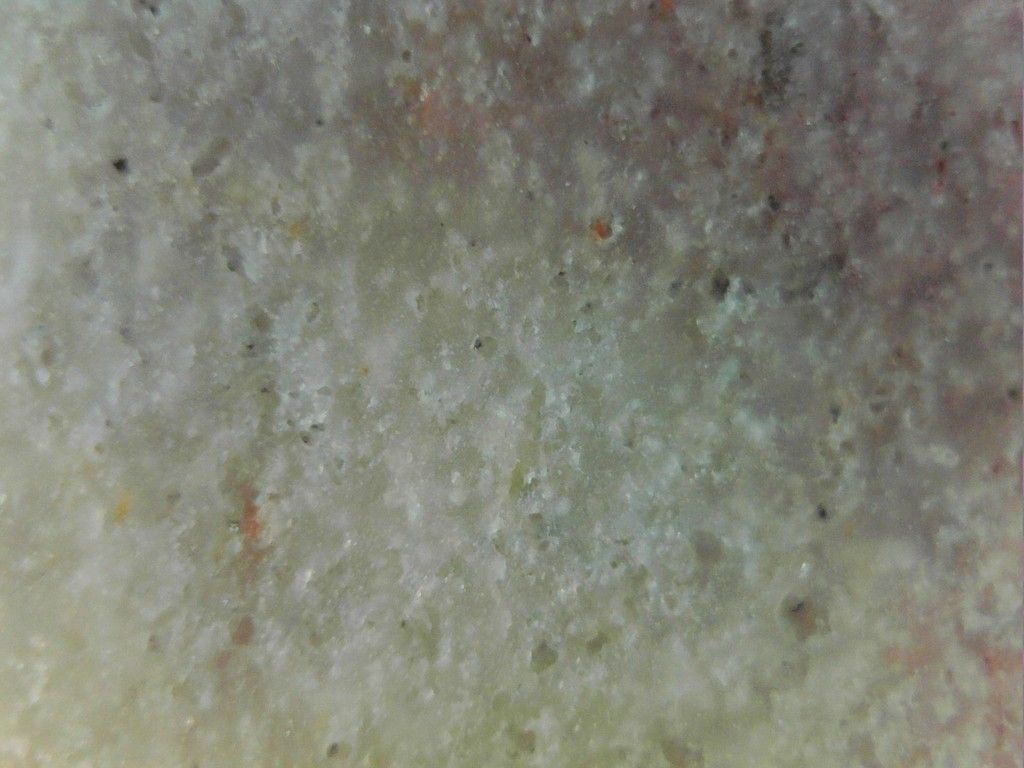

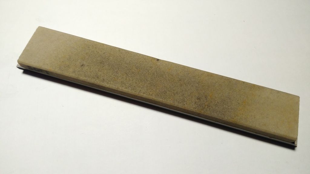

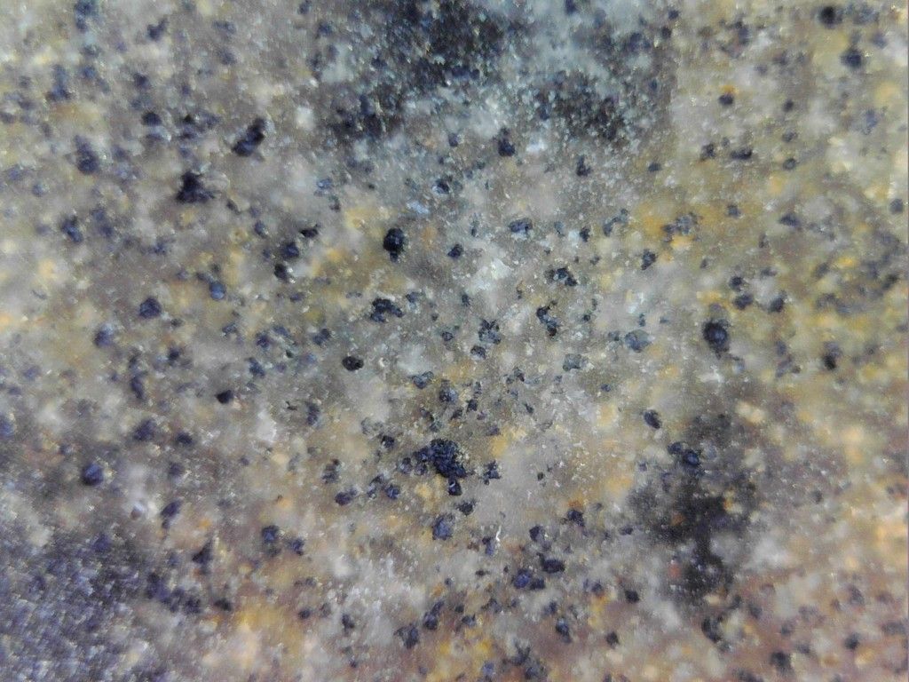

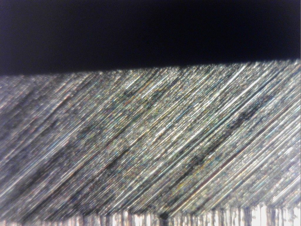

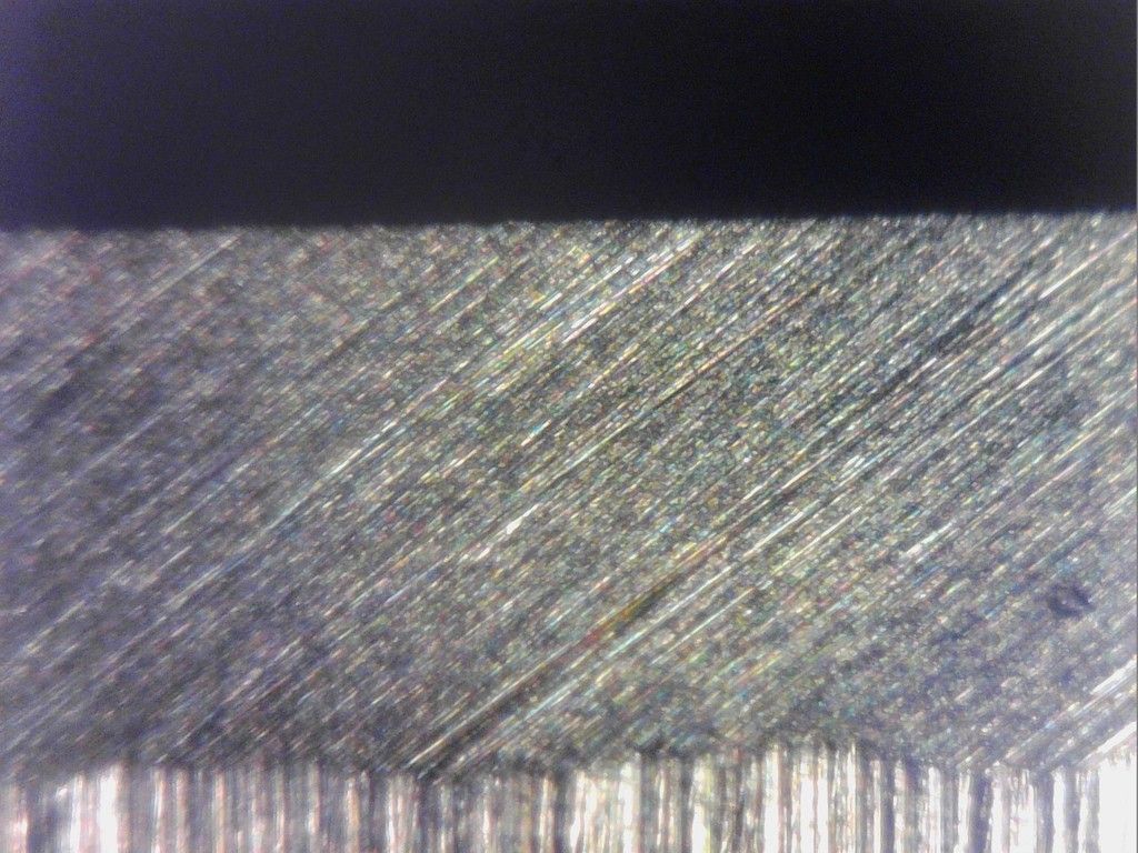

Всем привет.
Отснял и описал работу натуральных камней, что имеются у меня в наличии. Проверялось на одном ноже, одном угле. Нож - кухонник от Фискарс - пластилинка. Чтоб убрать следы перед каждым камнем, подвод обрабатывался Вашитой под углом 90 градусов к риске предыдущего камня.
Сразу замечу, я сравниваю как работают камни в рамках выборки среди представленных натуралов. НЕ СРАВНИВАТЬ со снятием металла другими камнями, синтетиками и прочими.
Поехали.
Камни с грубой риской. Доведенные на 320 по FEPA-F порошке карбида кремния.
1. Norton Washita 320FEPA-P Старенький камень, купленный на аукционе и отлично порезанный нашим камрадом Влодко.
Характерен равномерный обильный съем металла.
2.Norton Soft Arkansas Old 320FEPA-P Еще один старый камень добыты тем же способом.
Хорошо снимает металл. Риска мельче Вашиты.
3.Dans Soft Arkansas 320FEPA-P
Металл снимает ощутимо слабее, остальных Софтов. Похож на Хард от Данса из той же партии.
4.Natural Whetstone Soft Novaculite 1 320FEPA-P
Снимает металл обильно но мягко. Ощутимо режет. Риска мельче Вашиты и однороденее, сопоставима с Софтом от Нортона.
5.Natural Whetstone Soft Novaculite 2 320FEPA-P полосатый
Очень обильный съем металла. Работает мягко, но с хрустом. Впечатление, что с суспензией, хотя ее нет. Самый активный. Самая глубокая риска.
На камне имеются кратеры и рвы, но на качество работы они не влияют.
Вывод: Все камни хороши, и стоимость олдскульных камней, по моему, неоправдана. Кроме Dans Soft Arkansas который вероятнее всего является Хардом, все камни режут металл вполне активно.
Продолжение следует...

Отличные фото, информативно rt24 .
Re: Разговоры о заточке. Вопросы и ответы.
теж сподобалася інфа й подача rt24

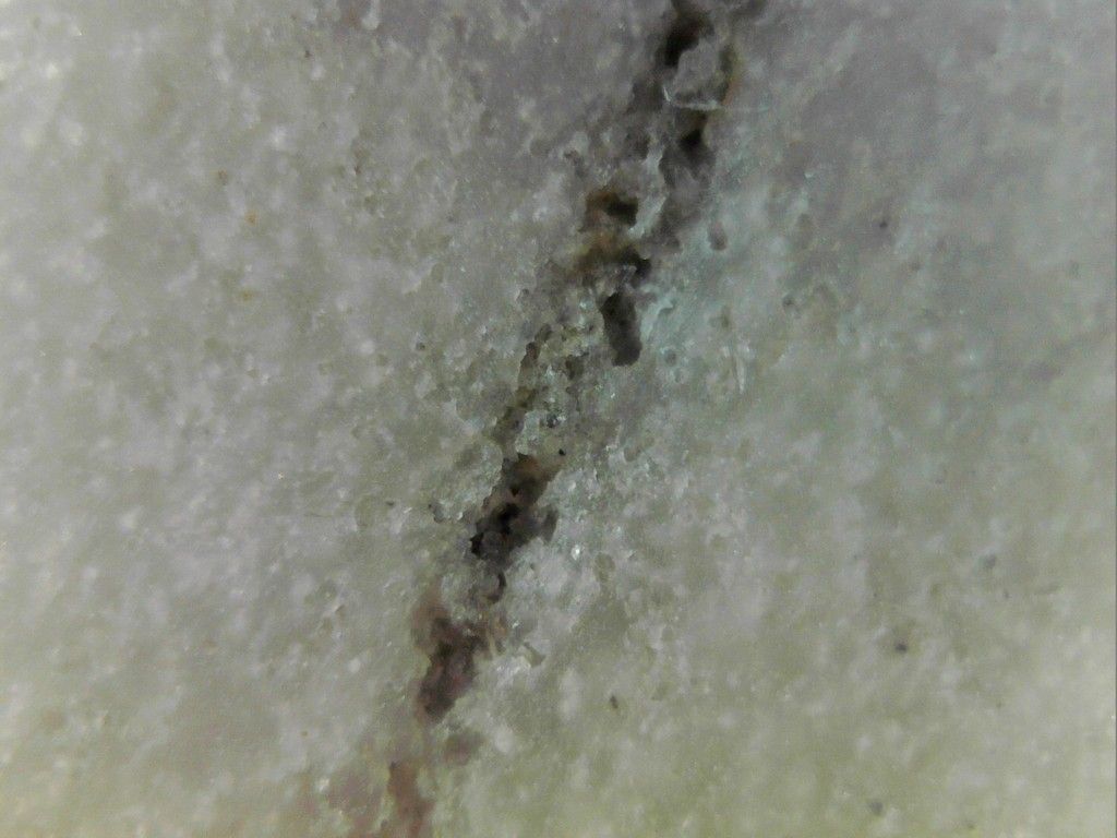

Камрады, сильно не ругайте... Суть вопроса, эльборы, на меднооловянной... зализалась) одна сторона чем их взбодрить?) кислота или тереть на кк?
Я делал так - 100 мл баночку перекиси водорода и пакетик лимонной кислоты , смешать , опустить камушек на минут 15-20 . Хотя можно и на карбиде кремния.

Я "взбадриваю" хлорным железом на стекле (периодически промываю под струей воды и смотрю через лупу за состоянием связки - можно перетравить, оголив абразив, тем самым ускорив его выработку при следующей заточке...

Майте на увазі, якщо ельбор наклеєний на алюмінієвий бланк, то він теж піддасться корозії. Це я про бланк кажу.

stilet писал(а):Я делал так - 100 мл баночку перекиси водорода и пакетик лимонной кислоты , смешать , опустить камушек на минут 15-20 . Хотя можно и на карбиде кремния.
Рецепт от радиолюбителей для травления плат: Перекись 3% 100 мл, Лимонная кислота 15 гр, соль поваренная 5 гр. Работает не так интенсивно, как хлорное железо и не оставляет пятен. По мере работы окрашивается в голубой цвет.
