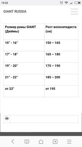

А как ее правильно подбирать?
Вот с сайта джаинта ростовки нашел:
Вроде как с ростом 180 см моя 19-ая рама.
Да, штырь был выдвинут так, чтобы, когда педаль была в самом нижнем положении, нога была выпрямлена практически полностью.
Но вопрос не в этом, а в том, имеет ли смысл варить?

Serhio писал(а): А как ее правильно подбирать?
Посадкой на живой вел.
Эти таблицы, как и размер обуви, например, не более чем примерные направляющие, на что ориентироваться. А затем окажется что длина ваших ног/рук/туловища не вписывается в "стандартную концепцию" Джайнта и вам нужен размер больше или меньше.
