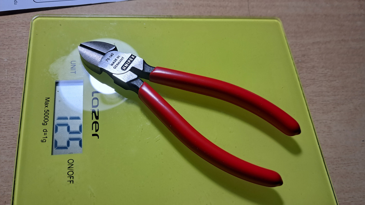

а вот теперь хочется странного: кусачек компактных, но с высоким коэффициентом передачи усилия и с твердыми РК. применение: таскать с собой в рюкзаке и раз в пятилетку кусать рыболовные крючки и заводные кольца.
имею knipex 74 02 160: то, что надо кусать, они кусают хорошо, но они весят 220 г, это очень много. хочется что-нибудь до 100 г, чтобы это вообще имело смысл.
есть всякий нонейм типа stanley: то, что надо кусать, они даже не пытаются кусать даже при сравнимом с этим книпексом весе и размере, не говоря уже о маленьких.
если ориентироваться по системе координат книпекса, то кусательная способность должна быть начиная где-то от полутора миллиметров твердой проволоки.
полистал каталог книпекса, ничего не нашел. самое близкое это все те же 74 02, но 140 размер: минимум 131 г, если с простыми ручками, а если с объемными, то 157, да еще, небось, реальный вес будет грамм на 10-15 больше заявленного. великоваты. нет смысла на фоне 160.
думал о 76 03 125, по габаритам и весу ок, но, думаю, будут слишком слабы.
было бы прекрасно что-то в духе серии twinforce (73), но там минимальный размер 180, большие и тяжелые.
может кто-то что-то знает у других производителей, делающих годный инструмент?

гм, да, по каталогам кое-что интересное есть, например, 2101GC125, на бумаге как будто подходит под то, что я ищу.
есть с ними (пусть и в целом по бренду) какой-то личный опыт?
...во блин, по каталогу 2101G-140A (со слегка загнутой головой) были бы вообще идеальны, но, естественно, в наличии нет вообще ни у кого.
но и прямые тоже ничего, или 125 мм, или 140 (лишняя длина может быть совсем не лишней, когда надо что-то кусать у щуки в глотке). спасибо за наводку.
может кто-то еще что-то знает из годного инструмента кроме bahco?

shapirus писал(а): 16 май 2025, 12:25 полистал каталог книпекса, ничего не нашел. самое близкое это все те же 74 02, но 140 размер: минимум 131 г, если с простыми ручками,

я присматривался к этой модели, да. но это обыкновенные, без повышенной передачи усилия, и не заявляется способность кусать твердую проволоку (вернее, то, что называют рояльной струной). да еще и такой вес при таких ручках... не.
bahco 2101G(GC)-140 гораздо привлекательнее выглядят.
жаль, нет у нас в продаже модели -140A. была бы вообще идеальна.
пока не заказывал, все еще думаю.
