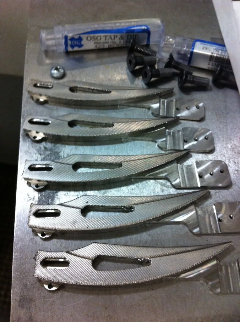

Egor писал(а):
ljoint писал(а):ну, как бы, никто и не сомневается, что тут лучше разбираются в том, где пазы сверлить, чем технологи и конструкторы kershaw
Ну, как бы, тут тоже не "пацаны с семками" :-D на пустопорожнюю выборку металла нас не купишь :)
Камрады, скажите плиз, какой подшипник (тип) вам там видится? Как он должен быть установлен? Как будет работать?
типа такого http://www.ikbsknifetech.com/11/1504.html
или такого http://knifedogs.com/showthread.php?468 ... me-changer
Egor.
Re: Новинки от Kershaw
Сообщение Egor. »
__Z V I R__ писал(а):типа такого http://www.ikbsknifetech.com/11/1504.html
стальные шарики в люминявой плашке - это жесть. Бессепараторная установка подшипников применяется, конечно... но я лучше промолчу.
__Z V I R__ писал(а):или такого http://knifedogs.com/showthread.php?468 ... me-changer
Ясно. Цилиндрический ролик по круговой траэктории будет бегать с проскальзыванием. Смысл установки мне непонятен rt19 .

plastik писал(а):Подшипники обещают вот такие как на Kershaw Tilt
Ага, безобойменный упорный подшипник, два штуки. :smile: Ну и збочення...
Однако, спасибо за картинки, теперь я понял эту тему.
ljoint
Сообщения: 2447
Благодарил (а): 56 раз
Поблагодарили: 252 раза
Сообщение ljoint »
Egor писал(а):Однако, спасибо за картинки, теперь я понял эту тему.
тоже благодарен за картинки
полностью согласен, не представляю, как предполагается защищать в таком варианте внутренности подшипников от грязи
