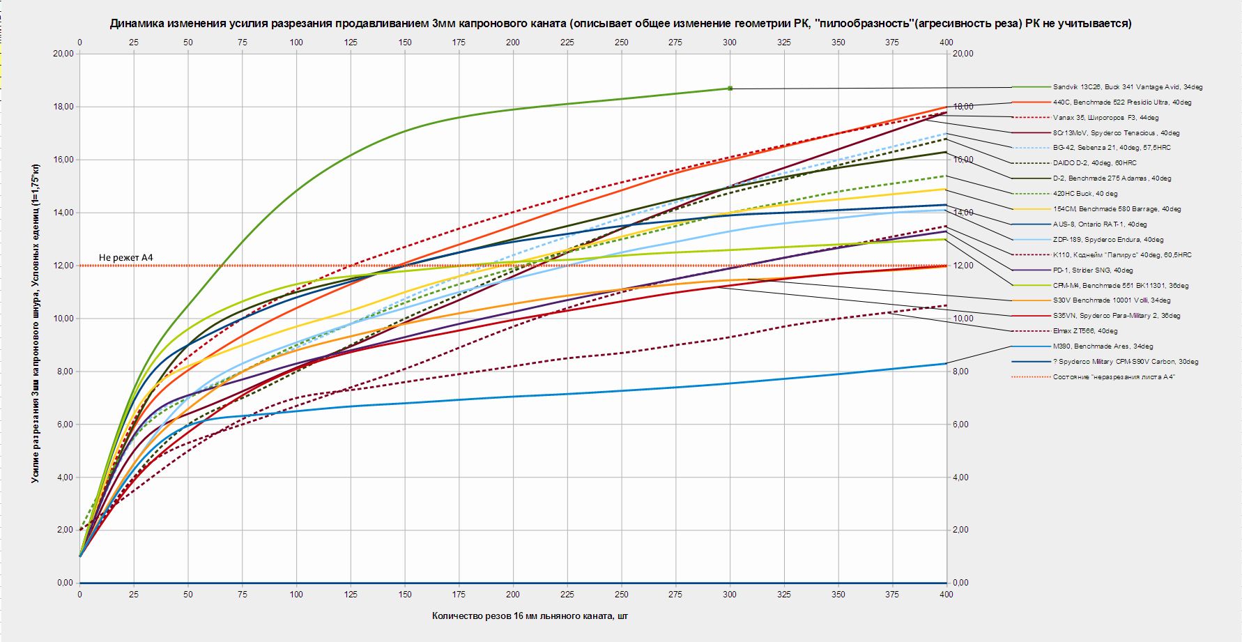

Сообщение Exibiche »
Serhio
Ось дивіться:
і продовження
Звертайте увагу на геометрію кривої і на її положення відносно інших. Чим ближче крива до осі Х, тим краща зносостійкість РК на канаті.
