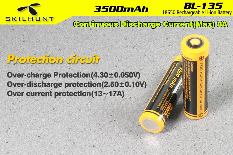

А какие аккумы используются, с каким максимальным током? Раньше все работало как надо, а потом при тех же аккумах вдруг перестало?
Аккум комплектный, типа MH111210
Фонарь недавно относительно, такое поведение было изначально

winch писал(а): 11 ноя 2022, 10:47 Аккум комплектный, типа MH111210
Комплектный такой:
Вроде как должен до 8А держать, но как по факту :=( (особенно если не свежезаряженный)
А вот из обзора https://obzorpokupok.info/obzor-nalobno ... h-novinka/:
Заказал с комплектным аккумулятором 18 650 и там реально 3500+- mAh. Важно, что для использования на высоких режимах нужно аккумуляторы с токоотдачей выше 5А (иначе турбопых будет совсем коротким, секунд 10-15 и сброс, если аккумулятор не может выдавать такую мощность).
Если есть возможность - правильнее проверить на каком-то заведомо высокотоковом (>20A) свежезаряженном аккуме.

Сергей Сергеевич писал(а): 11 ноя 2022, 12:16
Комплектный такой:
Тоже склоняюсь к этому мнению.
Спасибо
UPD. И чтобы 2 раза не вставать. Посоветуйте, плиз, хороший аккум. Без оглядки на стоимость.
