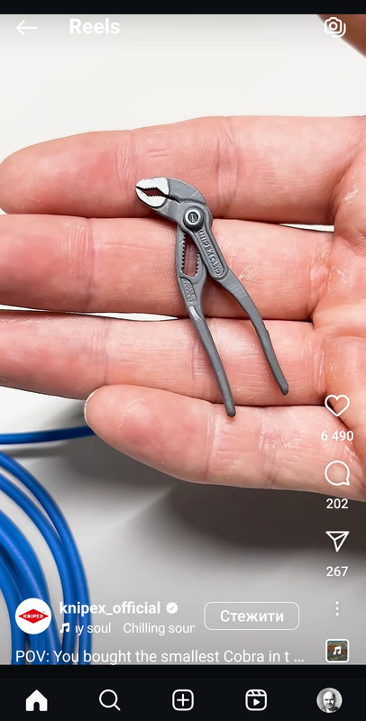

Нова дроч від Найпекс прилетіла в інсту )) зробив скрін, воно реально існує))

seaman писал(а): 26 янв 2025, 17:37Найпекс
Коллега... Прости за грамарнаци...)))
Даже американцы так не произносят :)
По немецки это КНИПЕКС с четким К в начале слова.
Американцы иногда говорят КаНипекс с легким не четким аэ после К, но никогда не "Найпекс" :)(:?
