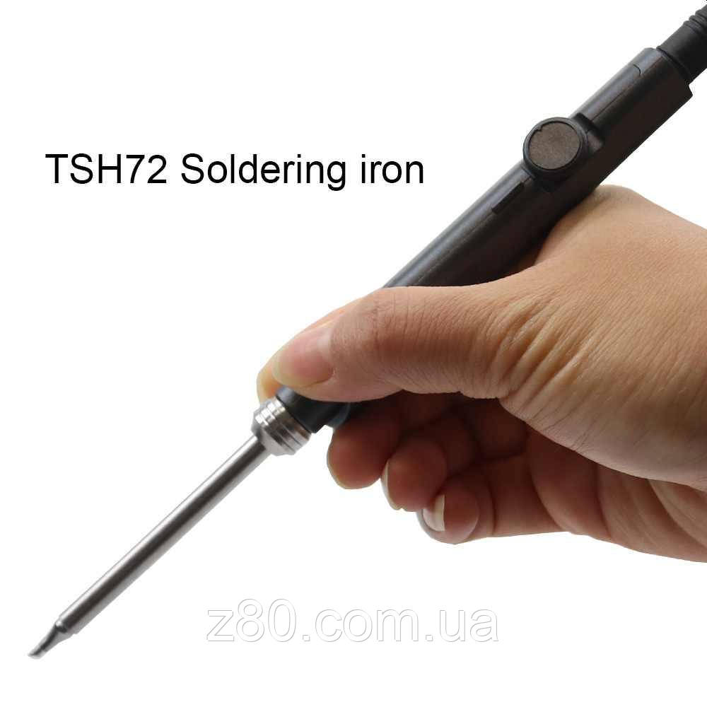

Порадьте ЗРУЧНУ підставку під паяльник зробити або купити, бо вже ніяких нервів нема ()(!
Мені для SH72 https://a.aliexpress.com/_EuYllPA
Паяльник легкий, а шнур доволі жорсткий тож варант покласти на якусь рогульку не працює, постійно тікає ()(!

Кузьмич писал(а): 13 дек 2024, 08:58 Порадьте ЗРУЧНУ підставку під паяльник зробити або купити, бо вже ніяких нервів нема ()(!
я вот такую брал: https://ksger.com.ua/ST9112.html
там щас их уже нет, но это стандартный тип, на али таких должно быть полно, да и у нас тоже.
вполне себе ок подставка, удобно и латунная стружка расположена, и мочалка для влажной очистки жала, и все достаточно устойчиво, хотя резиновые ножки не сказать чтоб были особо эффективны для предотвращения скольжения. вполне может возникнуть желание заменить их более цепкими какими-то и заодно утяжелить саму подставку каким-то листом свинца.
но у меня провод к ручке не сказать чтоб жесткий. среднежесткий скорее: изоляция силиконовая, но провода внутри, кажется, обычные. в итоге выходит далеко не такой мягкий, как, например, оте замечательные супермногожильные провода в силиконовой изоляции с жесткостью как у соплей, хорошо известные среди RC-любителей. ну и короче в целом все ок, подставка при нормальной работе перевернуться не пытается.

shapirus,
Такого плана щось і хочу, але як знайти саме для свого паяльника? :? Купив з тримачем у вигляді пружини, так паяльники в нього провалюваються )))(((
Я б сам зробив, але щось не можу вигадати, на Ютубі суцільне лайно з лайна і палок ()(!
Думав який відрізок труби металевою, що б жало проходило, а гайка ні, але воно ж буде сильно грітися, чи не буде шкоди паяльнику?

Кузьмич писал(а): 13 дек 2024, 13:21 shapirus,
а вот честно говоря хз даже. можно, например, по диаметру ручки попробовать. даже не знаю, указывается ли что-то в спецификациях подставок.
старая от паяльной станции под жала с непрямым нагревом у меня для новой ручки (https://www.aliexpress.com/item/32660415355.html) не подошла, тоже, по-моему, нормально не держалась в ней.
у новой ручки диаметр ободка (гарды, гг) 19 мм, самой ручки перед ним 15 мм. держится вот таким образом:
Кузьмич писал(а): 13 дек 2024, 13:21 Думав який відрізок труби металевою, що б жало проходило, а гайка ні, але воно ж буде сильно грітися, чи не буде шкоди паяльнику?
не ну в идеале бы конечно чтобы жало не контактировало с металлом. это пожалуй больше даже про механические повреждения, чем тепловые. надо чтобы держало за пластиковую часть. что-нибудь типа упругих полуколец, слегка сжимающих ручку и требующих небольшого усилия, чтобы ее в них вставить. или даже одного полукольца (в форме лиры) для фиксации передней части ручки и плоской детали перед ним для того, чтобы остальная ручка на него ложилась. ну и какую-то основу под это все. и не забыть про полость для латунной стружки и корытце под влажную мочалку.

shapirus писал(а): 13 дек 2024, 13:36 у новой ручки диаметр ободка (гарды, гг) 19 мм, самой ручки перед ним 15 мм. держится вот таким образом:
странный движок форума не позволяет больше одного аттача на сообщение, так что вторая картинка в новом.
Алюминевая трубка подобраная по диаметру . Закрепить под удобным углом.
В трубке насверлить отверстий для,лучшего охлаждения . Жалу паяльника не будет ровном счетом ничего от контакта с трубкой .

Ross писал(а): 13 дек 2024, 14:59 Алюминевая трубка подобраная по диаметру
Я думав за латунну... Алюмінієва краще? Поясни будь ласка

Ще краще титанова напевно, в нього погана теплопровідність.

Кузьмич писал(а): 13 дек 2024, 18:55
Просто алюминий самый мягкий из того что можно найти относительно легко . При контакте с жалом не будет оставлять царапин и прочих следов.

Ross писал(а): 13 дек 2024, 21:41
ну кстати регулярная очистка жала (железного с покрытием) годами при помощи латунной стружки не приводит к каким бы то ни было видимым его повреждениям. так что я б не парился и за латунь тоже.
