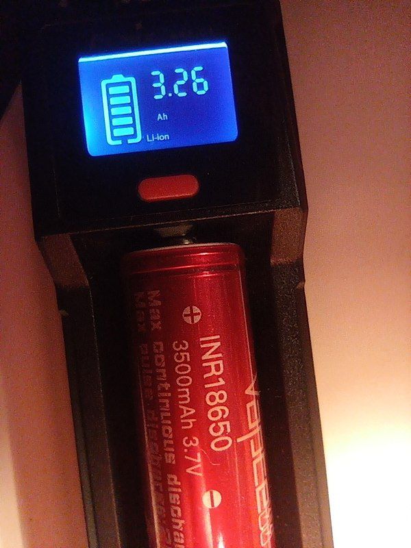

Купил в bestbattery три штуки vapcell18650 3500mAh с защитой, один не рабочий, отображается как ni-mh, заряд не берет, греется от 1А за две минуты и показывает как заряженый никелевый.
Другие два нормальные вроде.

Сергей Сергеевич, не работают седня, в вайпер написал и отзыв на сайте, но морозятся пока, телефон тоже не отвечает.
Лучше б купил sofirn на олх ()(!
[14:22] В телеграме ответили нагадать завтра после 10:00
Сообщения: 5284
Благодарил (а): 2588 раз
Поблагодарили: 7430 раз
Елементи живлення і зарядні пристрої. Поспілкуватися.
Сказали выслать не рабочий аккумулятор на замену за их рахунок, отправил, посмотрим когда приедет

RPD_macro писал(а): 10 сен 2023, 13:59 Купил в bestbattery три штуки vapcell18650 3500mAh с защитой, один не рабочий,
Завтра должна приехать замена, сказали не работала плата защиты.
