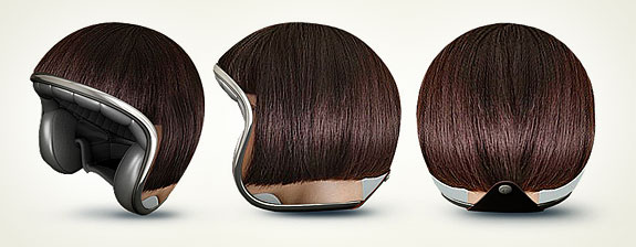

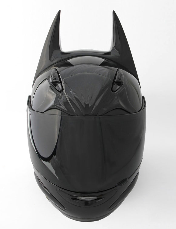

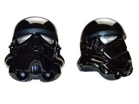

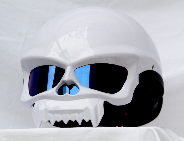

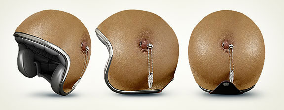

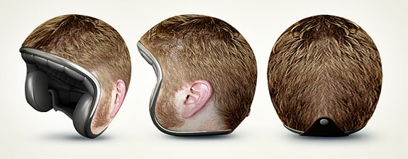

Креативные шлемы :D

elpasohot
Дарт Вэйдер и Хищник rt24
Re: Мотоциклы
Хищник-супер! rt24
