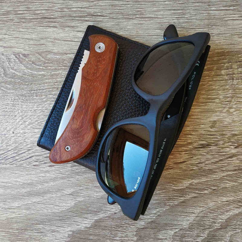

Колеги,
чи користував хто Eka 60 старої модифікації - в дереві та з вуглецевим сканді-клинком?
Ось таку:
Як там сталь?
Ніби UHB20C.

користувався старою ЕКА в пластику. З вуглецем. Не думаю, що вуглецеві клинки в пластикової
та дерев"яної моделей відрізняються.
Сталь за якостями здалася шось трошки краще вуглецевої від Мори , близька до вуглецевої на Опінелі.
Ноля там немає. На всіх вуглецевих є підвод. Зведені десь в о.4.
Навести ноль можна. Буде як складна мора. Та точити/правити всім спуском трохи набридне.
Захочеться зробити підвод.

Маю 60-ку і в пластику і в дереві, але сандвік та з низькими, увігнутими спусками. А тут дерево з вуглецем намалювалось, я і не витерпів :=(

ніж наче досить душевний. За конструкцією - справді моноліт. Відносно легко розбирається,
багато роботи по догляду за ним немає.
Спочатку мене тішив... а потім шось охолов... ()(!
Дістався нашому камраду.

Alex_LV писал(а): 03 фев 2022, 17:47 Колеги,
Ось таку:
Як там сталь?
Ніби UHB20C.
Есть такая. Сталь углеродка. Клин протравлен, но травление не очень стойкое, постепенно стирается.
Не совсем прямо старой модификации (на старых ногтевого зацепа не было и диаметр винтов был больше).
Сталь обычная углеродка, по ощущениям где то 58 ХРЦ. Точится, правится без проблем. По удержанию РК +/- сопоставима с ихним нержесандвиком. В отличии от нержы не "мылит", специально сравнивал на ЕКА 82 нержа и ЕКА 60 уголь. Разница чувствуется при разделке жилистого мяса (сырые говяжьи щеки для собаки) нержа на жилах проскальзывает, углеродка разрезает гораздо бодрее, хотя оба ножа заточены до бритья меха на конечности. После разделки 8 кг на порционные куски +/- 300 г клинок темнеет и покрывается неравномерными пятнами, которые потом легко убираются на коже с пастой. Запаха ярко выраженного вроде нет, но меня запах углеродки вообще не напрягает.
Деревяху строгает нормально, но подвод на сканди спусках мне не очень нравится. Думаю переточить на линзу в "0", так как раньше сделал на ЕКА 88.

Дякую за відгук!
Дивився, дивився, і все ж таки купив вчора її на ібей. Їх все менше та рідше з'являються в продажу. Чекаю.
88-му також маю, але й там увігнуті спуски ()(! .
