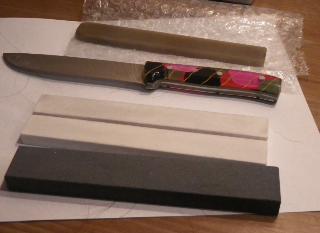

пгупгу
Заранее прошу прощения за качество, снимал на цифромыльницу, за крики "Лови его" (ловили кота, который мешал как мог, собственно из-за этого много дублей)
Ну и из-за того, что за руками не слежу, но поверьте, если вы работате руками - в макро они у вас не лучше выглядят.
Точилка - переворотная от Валерия.
Обдирка и выведение - Борид КК f120
Промежуточные - распиленая керамика от Макса доведенная на разную шероховатость.
Предфиниш и финиш - медовый ТрансАрк доведенный на +\- 6000 с одной и 12к с другой стороны.
Жертва - старый вероятно совковый нож с нержавейки Ноунейм, тупится после одной палки колбасы.
Потрачено времени - 1,5 часа , из них на съемку - 40 минут, на установку переворотной и чистку камней -еще 5 минут.
Пинайте. :=(

Забыл, Общий угол 34, и + 1 градус на сторону добавил на Арке.

О, ну нарешті ))). Ви цю операцію пробуєте після стружіння палки, сподіваюся?

пгупгу
После 100 проходов на сторону на ремне, после стругания палки сталь на этом ноже замнется на всю РК

Вот-вот не нужно яшму то в котлеты ложить! Смешали все подряд!)
Меня взяли на"понт" заточить хоть чем то или Арком до стругания\рубки волоса.
При том на плохой стали и за короткий промежуток времени.
После яшмы рубка волоса в 1-2см от пальцев - вообще сущий пустяк.
А если еще и сталь нормальная - я вас умоляю.
Собственно свои опаски я финиширую и правлю только на яшме. С некоторым опытом и хитростями - бритье комфортное.

Erick
Сообщения: 1894
Поблагодарили: 13 раз
Re: Разговоры о заточке. Вопросы и ответы.
Сообщение Erick »
vlodko_lviv
При том на плохой стали и за короткий промежуток времени. это от себя, как показатель, что все возможно.
45 минут :) , с выведением подводов :)
