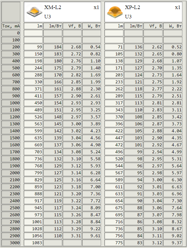

Elpasohot писал(а): 29 дек 2021, 01:46Диод XP-L2
Из того, что понял - фонарь с диодом, у которого люминофор не только под куполом нанесен, но и на "подложке" квадратной - имеют большой шанс получить артефакты в луче (особенно на гладком рефлекторе :) ).
Вот классная тема, занесена в закладки - https://budgetlightforum.com/node/26665

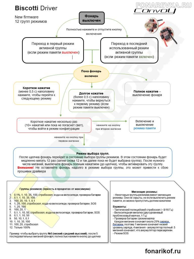

По числу режимов драйвера - ИМХО лучше более настраиваемый с 12 режимами (ну или с 4-мя, если нужно вообще без заморочек):

Настройки драйвера, расширенная версия:
три уровня яркости + плавная регулировка: минимальный_средний_максимальный, режим СТРОБ спрятан за двойное быстрое полу нажатие кнопки, режима SOS нет вообще.
ТРИ быстрых полу нажатия активируют плавную регулировку яркости от максимума до минимума и обратно, остановка на нужном уровне простым полу нажатием кнопки или выкл-вкл., так можно настроить под себя каждый из режимов, вплоть до того, что полностью изменить очерёдность режимов.
ПЯТЬ быстрых полу нажатий - сброс на заводские установки.
Всё просто, память всех настроек есть, энергонезависимая. Память последнего режима срабатывает при паузе в выключенном состоянии более 3 секунд.
Случайно включить сервисные режимы сложно, т.к. полу нажатия должны быть именно быстрыми, что очень удобно, в отличие от всех аналогичных линейных токовых стабилизаторов.
Когда аккумулятор разряжен, драйвер мигает каждые пять секунд.
