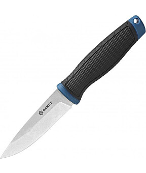

$37, кайдекс. Якщо хтось знає "оригінал" - скажіть.

Brother спроможні робити своє, хіба що трішечки підглядаючи за іншими :) Мав від них декілька складнів, один залишився навіть - непокана штука за не дуже багато грошей для тих, хто полюбляє класику.
Поблагодарили: 12105 раз
Городской EDC фикс
vld писал(а): 30 дек 2022, 15:35 Якщо хтось знає "оригінал" - скажіть.
but what is the strength brother? in quality steel and heat treatment :D
Благодарил (а): 5981 раз
Городской EDC фикс
GeorgCH, ну ніт! На обточений ензо більше схожий :D
Городской EDC фикс
vld, так :) :-D
