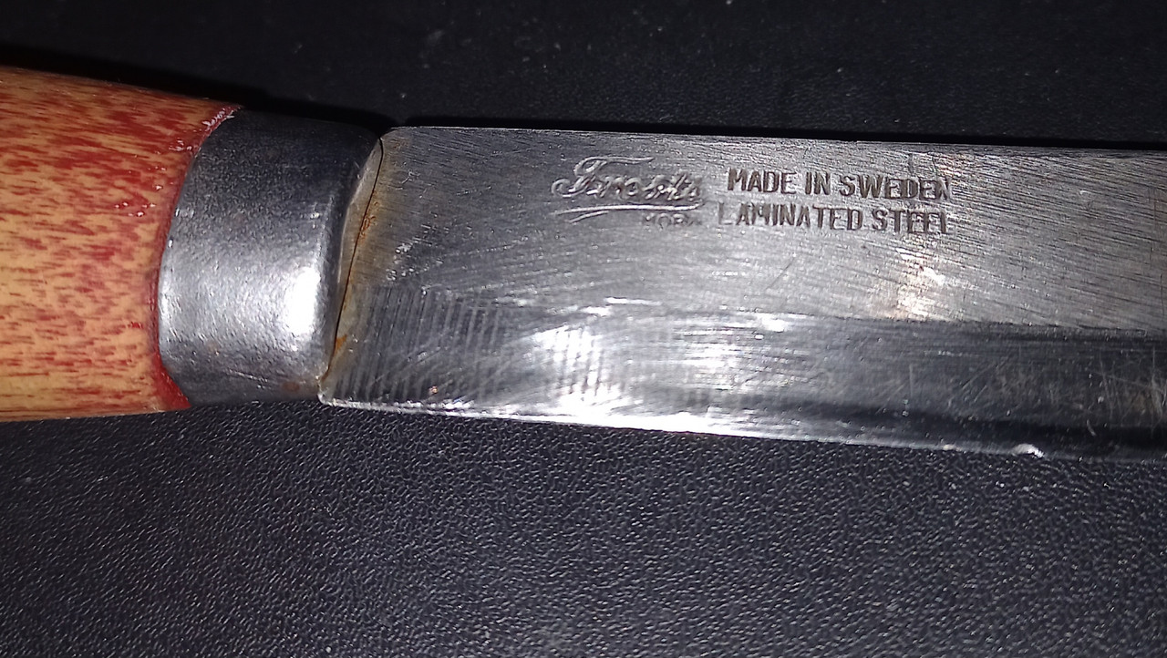

Кузьмич,
Буквально вчора знайшов саме що хотів.
Сьогодні відчухав від іржі та фарби, відрехтував лезо :))

FRAG писал(а): 20 апр 2023, 14:44 Сьогодні відчухав від іржі та фарби
Головне знайшли то що хотіли. Залишилось тільки красу навести...

Ніж старий, хвостовик сзаду розкльопано над шайбою, а не в кільці, як я бачів на класиці.
Піхви просто підібрав, в які він вліз, не впевнений, що вони рідні.
Обробка голоміні як напилком, досить груба.
Руків'я було у "фірмовій" фарбі, яка, в свою чергу, була заплямована іншою фарбою:)), що довелося зчистити повністю.
Цікаво, коли він насправді зроблений.
Финки The Best.
Ну не знаю . Нож не плохой . Но весь покоцаный и поцарапанный, простая буковая ручка с остатками краски , в не родном пластиковом чехле . Вам это действительно нравится ?
В ящике с инструментом или в кармане рабочих брюк смотрелся бы очень не плохо . Ну и в коллекции , если такого нет . Да и не только смотрелся разумеется .Но как с собой на постоянку ...даже не знаю .
Наши мастера делают просто прекрасные финки на любой вкус и цвет , любых форм и размеров ,из любых материалов . Как бюджетных , так и не очень . Все ИМХО разумеется . ::hi:::

це простий робочий ніж. Якщо попрацювати або просто отримати певні відчуття від користування
і шось для себе зрозуміти - цілком годиться. Тому такий робочий вид - добре.
Такі ножі сажали як на муфту так і на розклеп на шайбу. Розклеп - надійніше тримає.
Те що ламінат - то добре, РК краще тримає, ніж в їх моносталі.
Точити/правити всім спуском, лише вручну.
Вироблений, ймовірно, в 70ті-80ті (але більше схиляюсь до 80х)
Голомені в нього м'якенькі, відносно легко шаркаються.
Піхви від іншого ножа, але великої різниці немає.
По нашим майстрам... я давно не бачив годних виробів на фінську тему, які були б ще
робочими сканді ножами. Просто свої "обурення" тримаю при собі.
А цей - справжній і робочий. Заслуговує на повагу.

Ross,
Так, він мені дійсно подобається.
Бо це саме той, класичний сканді ніж, шведо-фіньської ножової спадщини.
І ламінат в такому ножі дуже гарно працює. Бо гострити суцільне сканді це не сама приємна справа. А у випадку ламінату вже ок, не гірше сучасних конструкцій з готовими спусками та вузькою зоною гостріння.
Ну а те, що він старий та вживаний - зате йому вже є певний вік.
І то ви ще його стан не бачили, коли я витяг його з коробки з ножами.
У коробці було повно фінських та шведськіх ножів віком 50-60-40 років, мартііні, мора, ека. Деякі були в набагато кращому стані.
Але мали лезо або просто вуглецеві, або нержавіюче. Не ламінат. З ламінатом виявився лише цей один.
Заляпаний білою фарбою, у ржі, з гнутим та скрученим "гвинтом" лезом, з слідами ударів молотком по обуху.
І мене не зацікавили красиві мартііні або величезна та важка складана ека.
А захотілося дати друге життя цьому ветерану :)
Відрехтував, здебільшого просто вигнув руками :), зняв напилком замини на обусі, трошки потер губкою для посуду, знявши ржу.
Здер білу фарбу з руків'я, злізла разом зі шматками рідної. То довелося дочистити і рідну.
Ніж прийняв вигляд просто живого робочого.
Як буде можливість, переточу його по рідних спусках, щоб зняти всі мілкі сколи. Хоча після невеличкої роботи мусатом він ріже добре навіть зі сколами. Просто чудово ріже.

norther,
Дякую!
Якщо він з 70х, то взагалі прикольно.
Можливо, ми з ним одного віку :)
