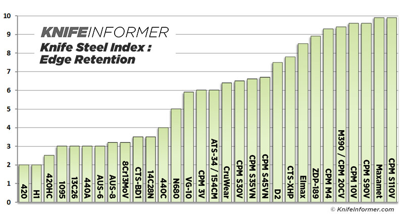

А що можна сказати про S90V на опінелях, у порівнянні з М390? Тут діє принцип дорожче=краще?
Форумний ніж 2021
Explorer, по характеристиці більш тверда, але й крихка і важча до заточування.
390-а - саме то.
Не розумію, як вона співвідноситься з не настільки міцною конструкцією Опінеля…
Форумний ніж 2021
Explorer, Сталь CPM S90V от Crucible приближается к вершине износостойкости и удержанию РК

По моим ощущениям при одинаковой твердости 61 S90v будет немного прочнее М390, сейчас партию заготовок из S90V заказал на максимум, 62-63 роквелла, у знакомого опинель из S90V с такой твердостью год на рыбалке отработал без проблем, хребты рыбе он им перерезал, а если что то ковырять или гвозди резать то разницы нет, хруснет любая из них.

Karl, как по мне ,М390- скучная она,CPM S90V повеселее будет :smile:
"S90V на голову выше семейства сталей M390"https://forum.spyderco.com/viewtopic.php?f=2&t=85994

Explorer писал(а): 23 сен 2021, 19:16 А що можна сказати про S90V на опінелях, у порівнянні з М390? Тут діє принцип дорожче=краще?
На опинелях , не знаю . Но на фабричных ножах . что были в руках , агрессивность реза у S90V была выше , чем у м390 .И правка на керамике была легче .Пластичность ( субьективно )- выше Понятно , что ТО . сведение и ...и ...и т.д

Описание с одного справочника:
Cталь CPM® S90V™ держит заточку режущей кромку дольше, чем S30V, но она более хрупкая и точить ножи из нее значительно сложнее. Чрезвычайно тяжело обрабатывается шлифованием. На практике применения ее в заметной степени ограничивает максимально достижимая твердость (зачастую 59 – 60 HRC).
Сталь изготавливается по технологии аморфных металлических сплавов, более известной среди производителей и любителей ножей под аббревиатурой СРМ (Crucible Particle Metallurgy Metallurgy). Процесс CPM позволяет производить очень однородную, высококачественную сталь, которая характеризуется превосходной стабильностью, однородностью и жесткостью по сравнению со сталями традиционного производства плавок.
Böhler M390 - одна из лучших ножевых сталей в мире. Этот продукт современной порошковой металлургии от концерна Böhler - Uddeholm прекрасно сочетает в себе износостойкость, коррозионную устойчивость, высочайшую прочность и высокую ударную вязкость. Благодаря высокому содержанию ванадия и хрома в микроструктуре стали наблюдается значительная концентрация их карбидов, а технология порошкового переплава 3-го поколения (Microclean®) позволяет получить гомогенную и мелкодисперсную структуру.
Сталь Bohler М390 используется для изготовления ножей высшей ценовой категории, отличительной чертой которых становится агрессивный и продолжительный рез. Аналоги M390 - Carpenter CTS™ - 204P Alloy, CPM® 20CV™.

Karl писал(а): 23 сен 2021, 20:49 M390 - Carpenter CTS™ - 204P Alloy, CPM® 20CV™
это в пошлом,а вот хочется чего то нового,новых ощущений- S90V и CPM MagnaCut :) :smile:
Форумний ніж 2021
Я к тому, что более прочную сталь целесообразно на мощные силовые ножи ставить. А на опинеле и 390-й лично для меня за глаза.
Ну что можно им делать/резать такое?
