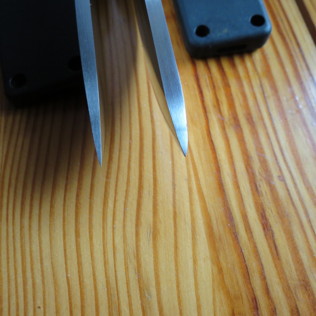

stilet писал(а): 22 мар 2021, 23:59 однозначно круче, чем его собрат F1
Вот для сравнения кончики F1 и Н1
Н1 потольше будет и кончик у него помощнее
История одного ножа
В отличии от Н1 , F1 не понравился в руке.

История одного ножа
да,формы рукояти у них разные
