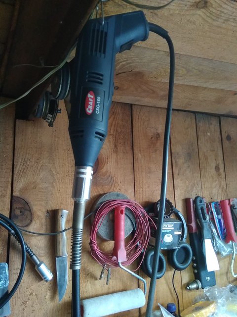

а отут інструкція як гнучкий вал від дремеля переставити на болгарку) як приспособу зробить. https://sdelaysam-svoimirukami.ru/5256- ... garka.html
По моєму, там можна з кжухом так не заморочуватися, а просто зробити чашку з диркою з будьякого старого кожуха з болгарки і присобачить його до рідного захисного кожуха..

так дремель якщо притиснути фрезу до матеріалу- він же спиняється, бо потужності не хватає .. тільки за рахунок збільшення швидкості оборотів до 20000 він може щось робити по твердому.. а велика швидкість палить інструмент..ну це у мене так..на 10 000 можна тільки ...та хз...майже не чого не можна.. дирки в шкірі свердлить та полірувать..

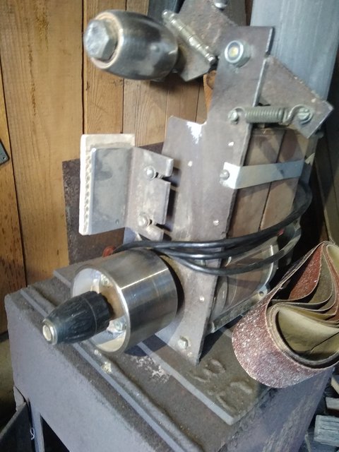

Для чого там взагалі болгарка? В мене для такого мотор від пралки старої з патроном, я туди ставлю все що на очі потрапляє, і отвір в больстері прорізаю зпиляними кругами від болгарки, і ріжу-пиляю майже все, щоб не тягати болгарку. Якщо цікаво, можу показати

і маємо в результаті Дремель що працює зі звуком болгарки

ну й шо.. зате такий вал в кілька раз швидше зробить те.. що дремель буде чухать два часа..(а як він буде робить дві години підряд, без зупинок, то скоро здохне)..бо його можна прижимать і не спиниться.. і майже безкоштовно.. мінуси є звичайно.. але якщо вал з патроном зробить під звичайну фрезу здорову.. то з товстого поліна за пару годин мона вибрать буратіну..

Не сделает , Вы его хоть на трактор поставьте . Гибкий вал сам по себе тонкий и дохлый и усилие которое он может передать очень ограниченное.
Каждый инструмент должен использоваться для своих задач .
Если Вас получается обходится дрелью -это хорошо. У меня например нет.
В любом деле главное результат.
А У Вас судя по тому что я видел он очень не плохой .
Ну и в контексте применения инструмента - хоть мы и на ножевом форуме ,но инструмент не только же для изготовления ножей используется .

Щоб зекономити в габариті, штовхаю пальцем в потрібну сторону і включаю простим тумблером (в ідеалі ПВНС). Реверсом скориставсь мабуть менше десяти разів за весь час. 1380 обертів, дошліфовую руків'я, круги з липучкою, жовтий, червоні. Прорізаю отвір в больстері 2 мм кругом від болгарки (збоку лежить). Ріжу всяке 1 мм кругом від болгарки (в патроні). Крацовки, камені всякі, круги муслінові

На малому гріндері (3000 об.) також патрон, круги з липучкою, жовтий, червоні
Бормашинка і два рукави, шоб швидше міняти, але хочу ще маленьку, як у Влада, пробував таку, шикарна річ
