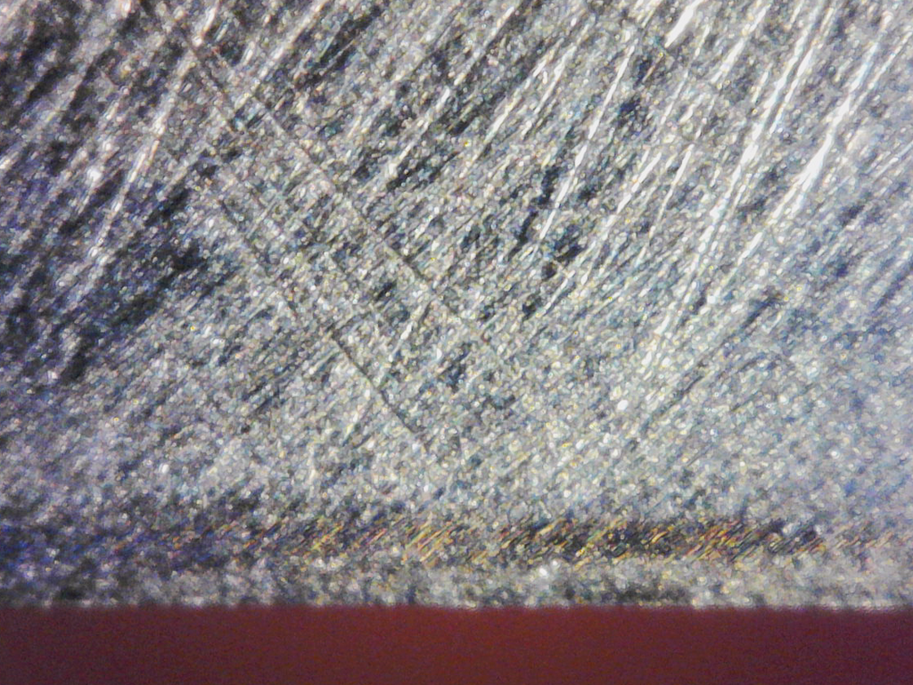

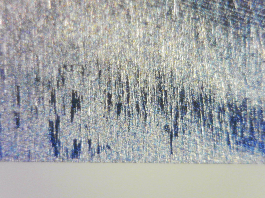

Не робіть поверхневих висновків. У Влодка дійсно проблеми з освітленням та тремтінням
Ось фотки роблені поспіхом, в перший вечір, як отримав мікроскоп:
Тут видно і косу риску від 1200-го, і первинний "накльоп", і те, як Транс його знімає.
Картинка велика, тому краще відкрити на максимальному збільшенні (http://i1152.photobucket.com/albums/p48 ... 2epexw.jpg В правому верхньому куті фото є іконка зуму).
Так само як з освітленням, потрібно ще побавитись з положенням мікроскопа, оскільки на максимальному збільшенні дуже мала глибина різкості.
Я звичайно не відмовляю вас викинути зайві 250баксів, але те про що ви говорите (http://www.dinolite.us/products/digital ... ic/am4111t) на 99% дасть таку саму картинку, якщо не гіршу ніж Андростар. До речі, в цих китайців навіть адреса є http://www.andonstar.com/.
Нутрощі мікроскопа мене як на 50 баксів ДУЖЕ порадували. Лінзи просвітлені. ІЧ фільтр. Розмір матриці раза в 4 більший за китайські типу http://ru.aliexpress.com/item/50X-500X- ... 17920.html.
