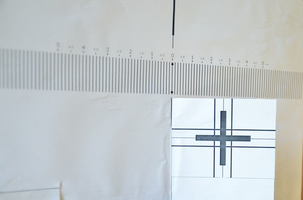

Ну вот, что получилось:
мишень на бэк-фронт:
мишень на резкость:
может кто-то прокомментировать? :cool:

Есть незначительный бекфокус и резкий он по центру :wink:
Но вы же зум проверяли, на каком фокусном это снято?

Характерний бек-фокус, і незрозумілий ефект по лівому краю кадра з викривленням і замиленістю (можливо криво папір із мішенню лежав). Але по прев'юшках важко судити, потрібні оригінали.

Karl.
Сообщение Karl. »
Kenguru13 писал(а):на каком фокусном это снято?
фокус не смотрел... около 35 см от объектива до мишени...

Karl.
Сообщение Karl. »
FLASHproject писал(а):Характерний бек-фокус, і незрозумілий ефект по лівому краю кадра з викривленням і замиленістю (можливо криво папір із мішенню лежав)
лист картона возможно чуток не так лежал, но скорее это размыленность из-за малого значения диафрагмы? В тесте по ссылке это вроде описывается.

Сообщение FLASHproject »
На такій відстані це напевно лише 18мм. А для таких фокусних це може бути фатальний бек :-( .
Перевірте ще раз, а також 18-55, для того щоб зрівнити.
А також це може милити пів кадра лінза. Таке зустрічається і на дуже дорогих об'єктивах. Тому потрібно перевірити ретельніше

Karl писал(а):А резкость как?
Потрібні повнорозмірні оригінали, щоб це перевірити.
сделайте прострел хотя бы на крайних и 2 промежуточных фокусных :)
А резкость как?
Левый край нерезкий, но хз проблема возможно из-за того что лист не ровно лежал как уже заметили.

Фокусировка не уверен что ставится по дефолту 50:50 вперед-назад от фокусировочной плоскости. 2/3 назад и треть вперед - что-то вот моск подсказывает. В таком случае всё окейно.
Karl.
Сообщение Karl. »
Kenguru13 писал(а):Левый край нерезкий, но хз проблема возможно из-за того что лист не ровно лежал как уже заметили.
забыл сказать - лист-мишень на бэк-фронт лежит под углом 45 град левой стороной ко мне, только квадрат с целью повернут перпендикулярно к объективу. Он и вырезается для этого специально.
Це на іншому (нижньому) тесті видно :-D
По першому лише фокус перевіряється.
Karl.
Сообщение Karl. »
FLASHproject писал(а):Це на іншому (нижньому) тесті видно
да, на нижнем лист прямо стоит, не повернут, там только на резкость... Но на открытой диафрагме на близком расстоянии легкое замыливание по краям вроде как и допускается:

Так допускається. Але проблема в тому, що по лівому краю замилення здається дещо більше ніж зправа.
