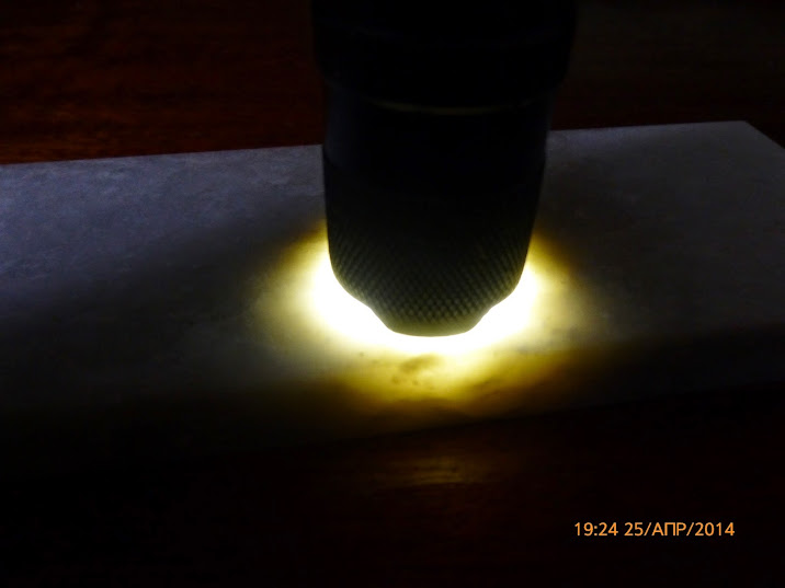

Якщо arkansas, то схожий на translucent ( світло має частково проходити крізь камінь). На чому доводили? Звук якийсь нехороший, в процесі заточування масло використовували? ГОИ краще не захоплюватись. Якісно заточити ніж з м'якої сталі дуже проблематично.

Сергій писал(а):Якщо arkansas, то схожий на translucent ( світло має частково проходити крізь камінь). На чому доводили? Звук якийсь нехороший, в процесі заточування масло використовували? ГОИ краще не захоплюватись. Якісно заточити ніж з м'якої сталі дуже проблематично.
Однозначної відповіді на питання аттрибуції каміння в мене немає. Приїхало зі штатів, має прозорі ділянки, на вигляд як софт, а працює тоньше за бувший у мене колись хард.
Це те, що він здатний робити з карбоновою опінелькою:
Щодо звуку, то мені він не здається дивним, камінь лежить без прокладки на дерев'яному столі. Під кромкою дійсно було пара піщінок, але ж це не фінальні стадії доводки, коли в мене аж око тіпає, якщо там щось не так :-D Масло було,а як же ж. Навіть на відео видно банку з під джонсонс бебі.
