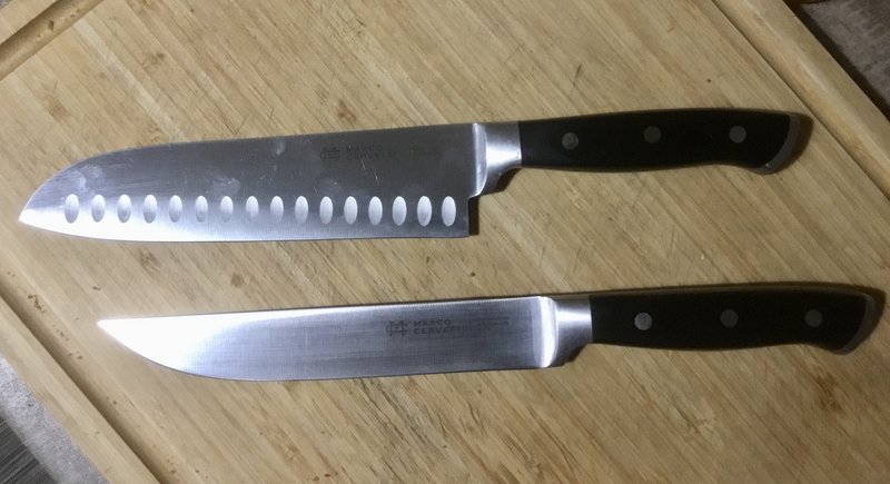

Со)дал я ножи в Сильпо, по возврату. 🌶 При детальном рассмотрении, всё оказалось фуфлом от заезжего графа Калиостро (М.Ч.)!!! 🤔 Реальная цена на такую китайскую продукцию 1.0 - 1.5$ за штуку!!! 🤔 Категорически не рекомендую! 🤔 Лезвия кривые, ломаются, да и ручки трескаются. 🌶 Когда и как? Как повезёт... 🌶 🌶 🌶 А оно вам надо? 🐒🐒🐒 Или вы особенный, избранный Богом и Вселенной??!! 🤔 🤔 🤔 Скупой платит дважды. Да и хорошая вещь дешёвой не бывает. Нормальный кухонный нож 🔪 стоит 20-30€. 🌶 Трамонтина? То же много китайских подделок с Востока... 🌶 Хотя и можно найти у официала (только не на рынке). Ну уж если очень загорелось, то возьмите китайский Rondell, у него хотя бы ручки не трескаются.
Олег Бутов
2 года назад
Смотрел сегодня, 13.12.2018 эти "чудо-ножи". Сталь сырая, мягкая. Взял в руки нож Сантоку, он оказался кривой. Лёгким усилиием двух рук нож, толщиной клинка в основании около 2-х мм, выпрямился, как алюминиевый. Так что там сталь мягкая. То, что пишут на ноже о стали - китайская липа. Не вздумайте выбрасывать на эти ножи деньги.

они есть у меня, на овощном сталь мягче, чем на сантоку( устал выбирать - то спуски криво выведены,то заклепки торчат...) :smile:

Кстати да, эти черветти - «звенят». Это , конечно, еще ничо не значит. Кривые (с изгибом в обухе) - не попадались.
Сталь пружинит. Т.е. гнется и становится на место, без остаточной деформации.
Но мой опыт использования такой, что выше описывал. Наверное повезло с бракованной партией. :-D
Обычно китай - он такой, косяки по всем параметрам. А тут... только подводы несколько неровные.
Но выровнять на камнях их было не сложно.

У меня ронделл не особо звенит. Опять шо то не то впарили... :-D
Имею только 1 шт, такой. Сведен в 0,3, ощущения от стали как на трамонтине- про мастере.
Чевретти звенит лучше, отблеск лучше ( больше на сталь похож, без «оттенка алюминия»),
но, что мне более важно, рк держит лучше . Вообще этим черветти - удивлен, думал будет очередной обычный
китайский фуфел. Ан нет, необычный. :-D
