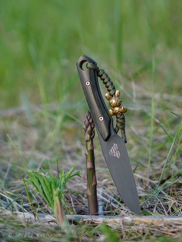

Під впливом нещодавньої дискусії відшукав відтермічену заготовку, яка давно лежала у шухлядці. Відслюсарив, заматував у хлорному залізі та зробив накладки з мікарти 5 мм завтовшки. Сталь N690 чудово травиться хлорним залізом у приємний сірий колір, який абсолютно не дає бліків. А відносно широке (до 30 мм) руків'я 13,5 мм завтовшки дозволяє майже не робити звуження під долоню та й яйце в перерізі не дуже потрібно. Грамотно зроблені насічки впродовж 10 хвилин (гравер від нашого колеги та китайська фреза для нігтів творять справжні чудеса) завершують картину.
Оце має 105 мм загостреної частини завдовжки при товщині біля руків'я 3,5 мм, зведено 0,35 мм. Був випробуваний по курці (вибачте, фото жирними руками робити дуже незручно), потім по картоплі - з легкістю дозволяє відрізати напівпрозорий шматочок, але картоплю тушкував, тому лише пару відрізав на пробу, інше крупніше. Доречі, чистив теж ним, хоча зазвичай роблю це быльш вузьким ножем, менше 20 мм завширшки. Ріже легко, возюкання по кістках та перерізання по хрящах нічого з РК не зробили (твердість 60-61 роквел). Завдяки відносно великий ширині (до 30 мм) лезо не розколює , а ріже.
А зараз ще салатик з огірків, редису та капусти зроблю :)
Піхви будуть "лопухом" з кайдексу або АБС, сюди піде і чорний, і зелений, так, щоб зовсім у тон, в два кольори, в мене наразі нема.
