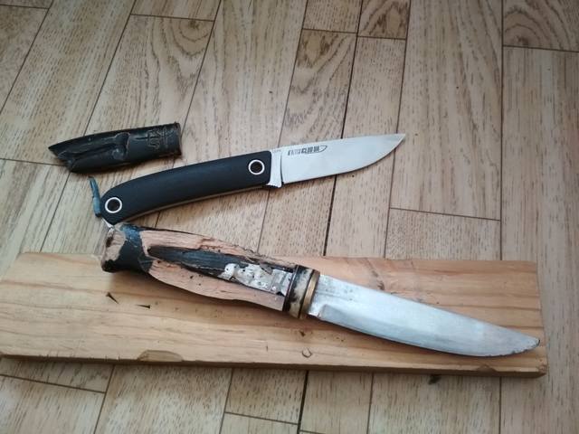

Попросили переделать рукоять. В ней уже трещины были, поэтому раскалывал патриотом. Им же счищал остатки старой эпоксидки. Интересно, что отверстие под хвостовик было проделано самим хвостовиком после его нагрева. Сам я так ещё не пробовал.

Serhio писал(а): Интересно, что отверстие под хвостовик было проделано самим хвостовиком после его нагрева. Сам я так ещё не пробовал.
На мастер ноже есть видео Акопа, как прожигать отверстие. Но судя по всему, там нужен горн... паяльной лампой так не сделаешь. А на вашем фото помоему тоже прожигали не все отверстие, а в конце, где не смогли выбрать под хвост. Ну и прожигание прочность деревяхи всетаки не увеличивает. Случайно трещина не ближе к тыльнику появилась?

O.Phesun, нет, прожигали все. На хвостовике остатки эпоксидки (чёрное). А все три трещины были у больстера
