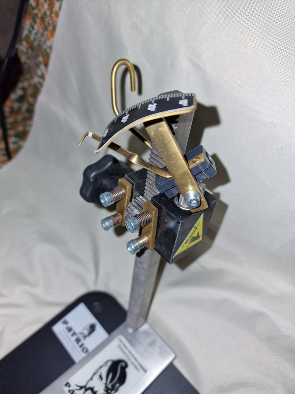

доброго дня, суспільство. я тут новенький:), але можу поділитися деяким досвідом стосовно "поворотників" а саме Патріота і Казака...
пару років потому в мене настало питання апгрейду, стала потреба в швидкому знятті рамки з ножем. і почалось приблизно таке ж саме.
десь рік вивчав Казака, про нього майже все є в вільному доступі але цінник кусався, особливо у нас. І тут випадково натрапив на Патріот, копію Казака з такою привабливою ціною. Вирішив зустрітись з автором і подивитись на власні очі. Був декілька разів у нього в майстерні до війни і після деокупації Київщини(там майстерня). Що сказати- зрозуміло що ідея "позичена" але мало б бути хоча б виконання, а його нема. Точность зворотнього встановлення рамки після зняття рамки на місце відсутня від слова взагалі... Умовно кажучі ножа можна заточити з одної установки. Зняв-мав нуль, поставив назад похибка від 0.5 до 1.3 градуси. У рамки нема чіткого місця посадки на осі поворотника+ нема дружби с замком+ губки без плаваючих гайок. Навіть дав мені цей вузол на "покрутить"- марна трата часу, потрібні креслення, а їх нема:)... Це головна проблема, думаю через це і була відкинута ця ідея.
Тому навесні було вирішено -Казак. Звісно, він теж не безгрішний але це цілком можна назвати - мікрощастя:)
купляв не в Україні:((, навіть не в польщі. є цікавіші варіанти.

Дивлюсь на Козака, потім на Патріота і бачу доволі точну копію.

Слав писал(а): 28 янв 2024, 19:49 Дивлюсь на Козака, потім на Патріота і бачу доволі точну копію.
Сенсаційне відкриття зробила мистецтвознавча комісія при Ермітажі.
Вона встановила, що з усіх яєць Фаберже лише два є оригіналами!
Решта - копії. :D
