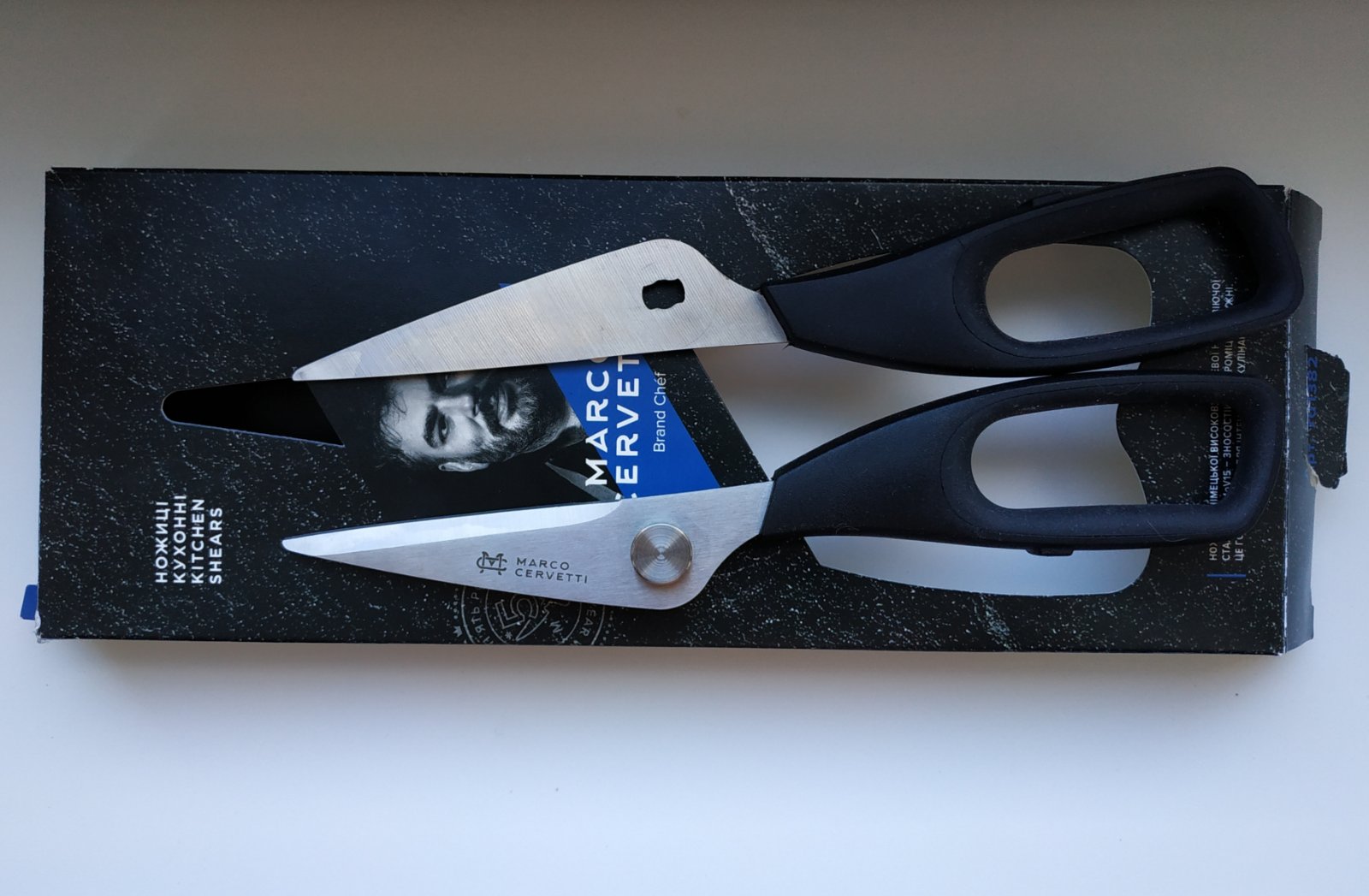

norther писал(а): 09 мар 2021, 10:53 Реально понравилась сталь на ножах от marco cervetti (или как-то так), это те акционные в сильпо.
они топорно сведены :smile:, поэтому купил ножницы от marco cervetti :) :smile:
Century нравится больше
их когда-то брал по акции за гривен 70 штука :)
