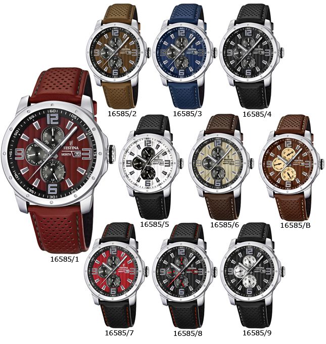

Ну, а якби я був полярником чи підводником, то певно, придбав би собі ось такий дзигарик:
Тут тобі не тільки 24-годинний формат, не тільки число і день тиждня, а навіть і місяць.
З усієї гами мені найбільш подобається модель 16585-3
Звичайно ж, все вище сказане - чистісіньке ІМХО.
Я з повагою ставлюся до Ваших вподобань і не збираюся критикувати Ваші смаки.
А як об'єкт коллекціювання цей годинник безумовно заслуговує на увагу.
