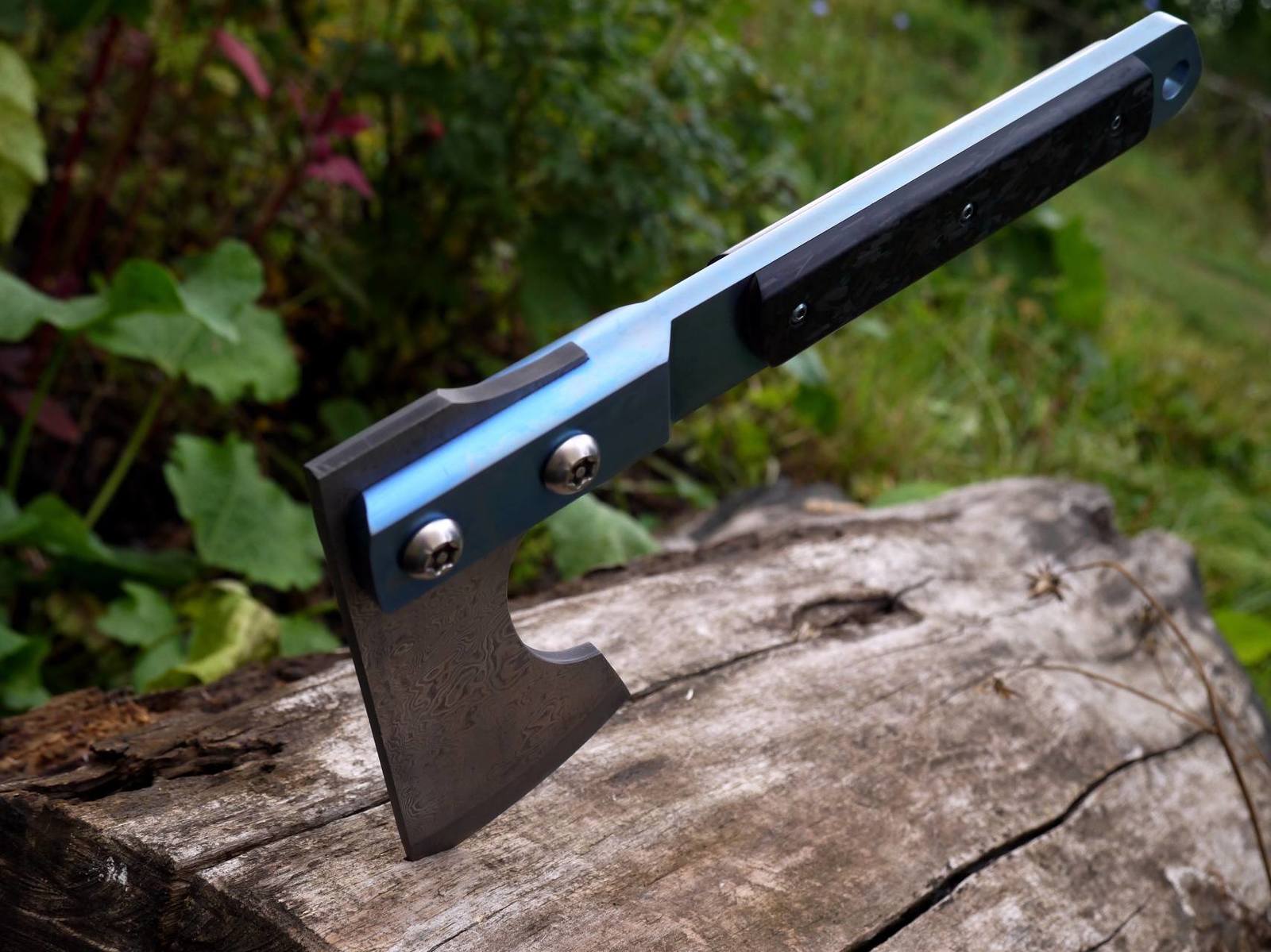

технотомагавк-Накладки-хаотичный синий карбон,Материал рукояти -титан ВТ-1,анодирован в синий цвет, CPM 3V? :smile:

Сообщение tacha79 »
А мне техно-томагавк понравился, чё-то в нём есть.
Может себе такой из трубы и куска рессоры забабахать :smile:
Кто размеры подскажет?
