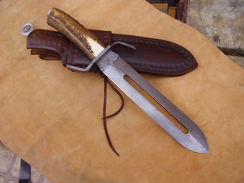

Re: О долах, они же кровостоки. Поверим алгеброй гармонию
О-о, долы Изображение
