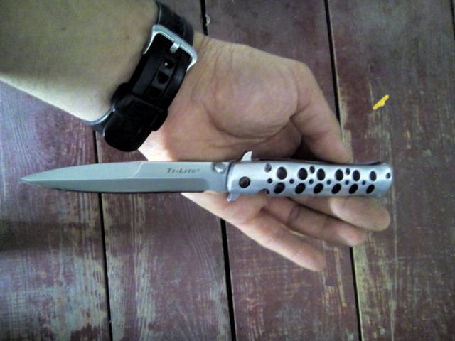

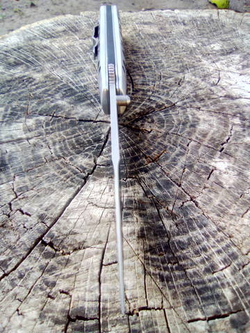

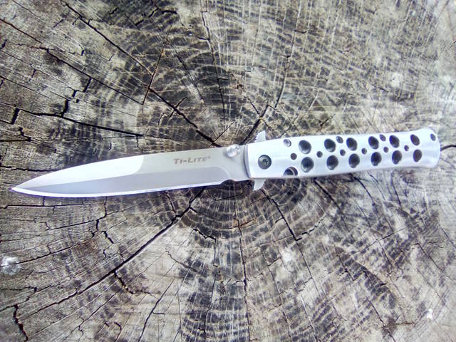

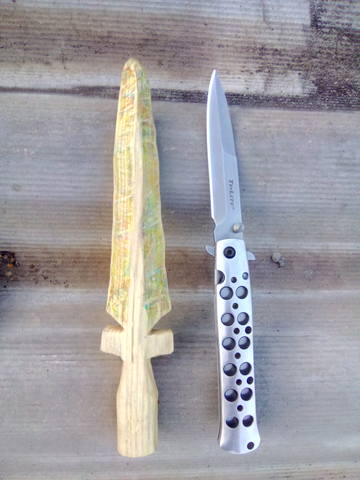

щось сумніваюся, що КС в logovodrakona найбільше і що лише їх 13)
П.С. Допиляв на днях ТіЛайта, давно брав сильно б/в, навіть замок молотком регульований був. Через це детент майже не тримав, бо лайнер перекосився був і дивився з плашки вверх, недопереточена РК, замок тримав в кінці лише.
Вирішив взяти для погратися монстрика, буває натхнення попиляти, та й дана модель тоді якраз в хотілках була.
Ось що вийшло-
Зроблено-
- лайнер лока пластина вирівняна і відрегульований замок
- замість рідної опорної бонки стоїть хвостовик свердла на 0,5мм. товстіший
- зняв фарбу з накладок, нудний він був з нею
- кліпса облазила тому почистив
- клинок теж замість піскострую став- брутальним сатином
- заточив
Наче все)
