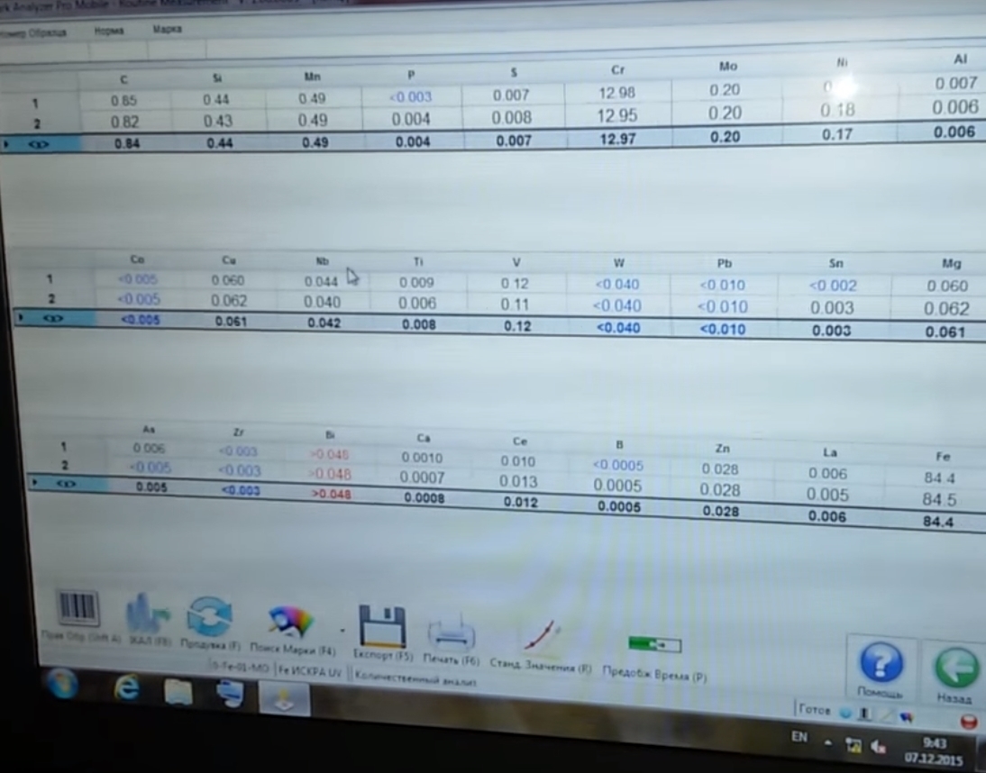

Поп просьбе ТС второе видео химанализа.
[youtube1]https://youtu.be/kE266ccXguA[/youtube1]

Erick писал(а):Поп просьбе ТС второе видео химанализа (меня за вертикаль чур не пинать :-D )
мне кажется или это не 440с ? и по составу то ближе к китайской 8хрень ?
Мне ска3али что эта сталь ближе к нашей 95X18
А наша 95X18 при грамотном ТО термичиться до 64HRC и пока3ывает отличные ре3ультаты (как пример Клинки Игоря Кононова и3 95X18)

sashka07
за хим анализ спасибо отдельное :)(:? давно говорили, что нет никакой 440с у ганзно (да и я по заточке видел это), но прямых доказательств небыло.

Re: Ganzo G727M. Крыса по-китайски
Можно состав стали в письменном виде.

Сообщение Erick »
Мне не сложно :)(:?
c - 0.84
si - 0.44
Mn - 0.49
Cr - 13
Mo - 0.2
Ni - 0.17
Cu - 0.06
V - 0.12
Fe - 84.5
Сообщения: 4825
Erick
Да 440с там и не пахнет, какая то 8хрень и не сильно похожа на 95х18. Закалить ее на 62 можно но свойства будут ()(! .

Josh
А вот мне не понятно. Покажи состав ZDP-189 мастеру литейщику с опытом (предположим дядя Ваня с соеднего завода), так он скажет, что это хрень и существовать не может, и уж явно никак не режущий инструмент. И вообще, врядли это металл.
Но мы то с вами знаем, что ЗДП189 ого-го :-D
Так что точки над i ставить рано.

Сообщение himeraha »
так. всем прекрасно известно что нормальная , грамотная и правильная термообработка для:
440С - 56-58
8хр - 56-58
Все что выходит за эти рамки - в 99% случаев фигня.
Могут ли эти стали или их аналоги быть достойными на реальной твердости 62? - Нет, это безкомпромистное гуано.
Может ли быть так задуманно? - НЕТ, это косяк.
По факту сталей, которые имеют подходящие свойства на такой высокой твердости, для ножевой промышлиности - не так много.
И самое характерное ИМХО:
Предпочел бы я, чтобы на банальном складне с 440С или 8хр твердость скажем была 61-62 вместо привычных 53-55? - Нет. На невысокой твердости пусть и нож тупится сильнее, но хотя бы не принесет лишнего геморра на тему ломкости и выкрашиваний. Переточить замятую рк проще чем лопнувший кончик ;)

sashka07 писал(а):Не буду томить ........... 62 HRC
Просьба ко всем владельцам проверить на обычном, и, при возможности, на каленом стекле. 62 лихо их царапает... И надфиль скользит.
Если и правда дешевенькую сталь довели до 62, нужно отпускать - иначе лопнет от косого взгляда...
Erick писал(а):VoHuNt
Мне не сложно :)(:?
c - 0.84
si - 0.44
Mn - 0.49
Cr - 13
сера и фосфор на офигительном уровне!!!
