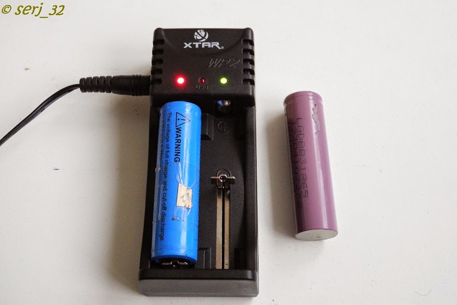

Комплектация почти одинаковая, за исключением того что случайно была выбрана модель WP2 II без вилки для автомобильного прикуривателя. Блок питания 12В 1В, переходник на "евро" вилку.
Зарядки очень похожи по функциям, но есть и некоторые отличия, что в принципе видно по цене. Попробую показать наглядно.
XTAR VP2 / XTAR WP2 II
экранчик + / -
выбор зарядного тока 0.25А - 0.5А - 1А / 0.5А - 1А
выбор типа заряжаемого аккумулятора в зависимости от его напряжения + / -
Функция power bank + / +
USB выходной ток 1А / 0.5А
Все остальное у них одинаково - защита от неправильной установки аккумулятора, защита от перегрева, перезаряда и низкого разряда.
Размеры зарядок немного отличаются - VP2 больше за счет экрана и за счет того что размеры ее слотов позволяют заряжать аккумуляторы типа 26ххх (диаметр 26мм)
Функция power bank вполне рабочая, но она работает только для 1го канала зарядного устройства.
Заявленные токи отвечают реальным без всяких измерительных резисторов
Мне зарядка VP2 больше понравилась (все же она чуть функциональней). Но модель WP2 II не намного хуже. Она будет хорошим вариантом для поездок или для того что бы быть дежурной зарядкой в автомобиле.
