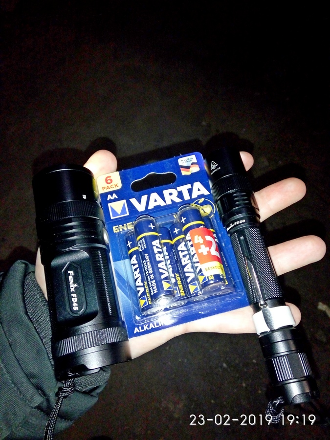

Можно быстро пополнить запас света, просто купив несколько упаковок батареек. Я покупаю по 6 штук, что АА, что ААА. Можно купить большой запас батареек и светить, не экономя и не ограничивая себя.
(Пару лет назад, в соседних домах отключали электричество примерно на 7 дней. После сильного снегопада. Первые дни люди пользовались фонариками, потом уже обычными свечами. Гуляя с собакой, я обращал на это внимание)
Зашел в магазин, купил за 2$ - 6 АА батареек и уже есть комплект питание для FD20 и FD45.

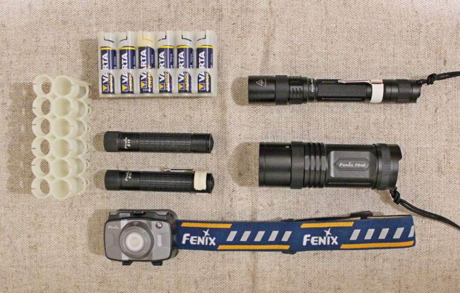

Из хороших фонарей на АА, у меня есть:
Fenix FD45, Fenix FD20, Fenix HL30, Fenix E11 - 2 штуки. Яркий Луч LH-090 - 2 штуки.
Пока так.
Мне кажется, я перекрыл почти все варианты с освещением.
Самый важный - налобный HL30. 2-АА.
В режиме 70лм светит очень долго, для домашних дел хватает - с запасом. Плюс есть более сильные режимы, но ими я не пользуюсь.
Мощный - ручной - Fenix FD45. 4-АА.
350лм на 4 часа и плюс фокусировка. Фонарь, ну просто красавчик. 350лм можно настроить под любые задачи. Нужно светить вдаль - без проблем, фонарь умеет светить узким пучком и бонусом есть боковая засветка, даже в самом сфокусированном положении. Так же может светить очень широким светом, конечно же, не далеко. Но еще можно настроить фокусировку под нужную дальность и ширину засветки. Чем я и пользуюсь. Например, устанавливаю фокусировку почти в среднее положение, пятно достаточно широкое, но и светит метров на 70.
И компактный Fenix FD20. 2-АА.
Тонкий, длинный, в сумке/рюкзаке почти незаметный. И дает 100лм хорошего света, на хорошие - 4 часа.

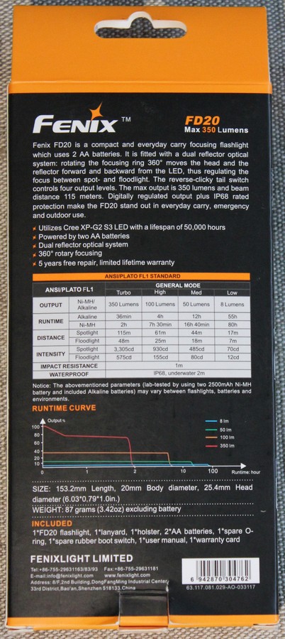

Добавлю скриншот характеристик, который я сделал на сайте Fonarik.com

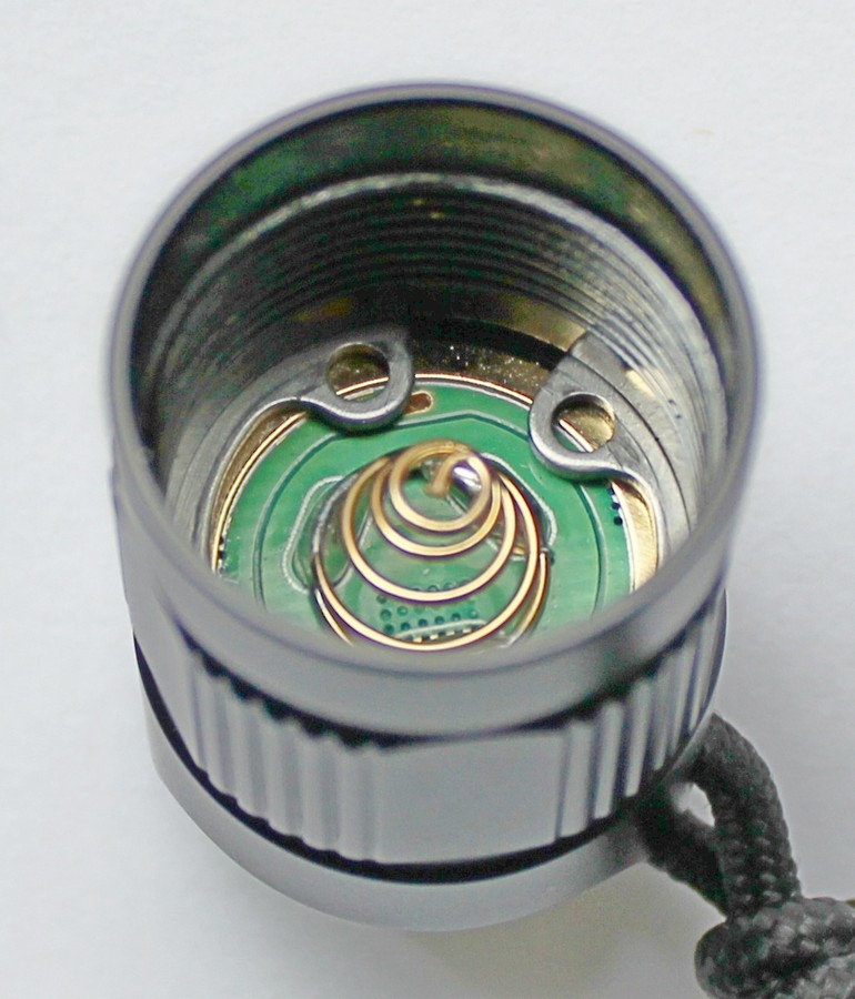

Но, честно говоря, я не понял системы в кнопке. Там стоит, кажись “стопорное кольцо” (вроде правильно назвал). Там контакты с желтого металла и сверху стопорное кольцо. Этого я не понял.
На работу фонарика это никак не влияет, но такой момент - есть.

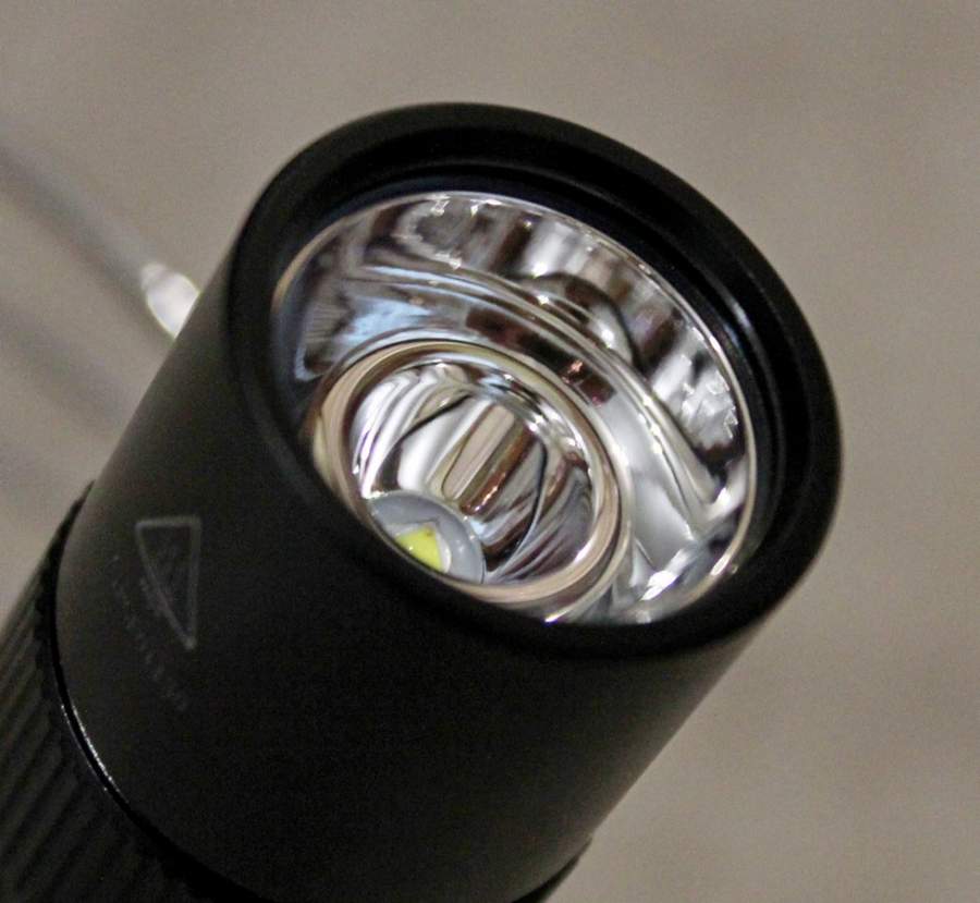

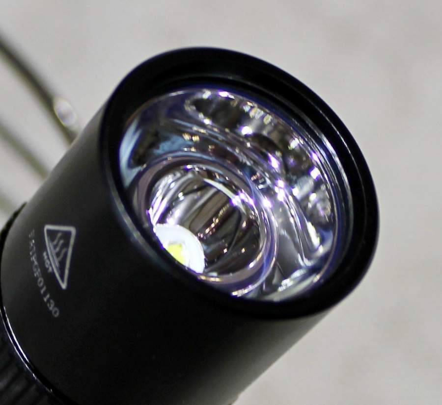

Система фокусировки:
Фокусировка - есть! Она работает.
Система фокусировки с двойным отражателем мне не понравилась. Мне намного больше нравится система фокусировки с линзой, как в Fenix FD45.
В FD20 ход фокусировки - без ограничителя! Крутить можно в любую сторону, без ограничений.
Лично мне, система как в FD45 нравится больше, в темноте, на ощупь, я знаю в каком положении у меня система фокусировки. Я могу включить фонарь, заранее настроив нужный луч. Либо выставить положение с очень узким светом, либо наоборот, включить с очень широким светом. Или включить фонарь в среднем режиме фокусировки.
Тут такого нет. В темноте приходится проверять пальцами, в каком положении фокусировка.
Назвать это минусом я не могу, так как в этом фонаре не часто пользуюсь фокусировкой.
Ход кольца фокусировки - туговатый. Я его настраиваю одной рукой, точнее двумя пальцами (большим и указательным), но туговатый.
Фото с сайта Fonarik.com
И мои фото:
Свет:
Свет не сказать, что холодный, но холодноватый.
В этом фонаре мне не хватило боковой засветки, даже в самом широком положении.
Но, тут обычное стекло, гладкое, ровное, матовый скотч хорошо наклеился.)
И лично для меня, фонарь стал светить намного интереснее.
Причем система фокусировки - работает даже со скотчем на стекле.
В самом сфокусированном положении, есть центральное пятно, которое светит достаточно далеко (для 100лм). Я с этим фонарем выгуливал собаку. Конечно же, видно, что под ногами, не споткнешься и не куда не вступишь. Но и можно высветить метров на 30 вперед.
На улице я всегда держу фонарь в положении “узкого/дальнего света”
Для домашнего использования перевожу фонарь в режим “широкого/ближнего света” Центральное пятно - широкое, плюс много боковой засветки (в моем варианте, с матовым скотчем на стекле).
По моему мнению, этот фонарик можно использовать как основной. Если не нравятся или удобнее фонари на АА батарейках/аккумуляторах.

8лм - 55 часов на батарейках! И 80 часов на Ni-MH аккумуляторах!! - Минимальный.
Не мунлайт, ночью ярковат… Но, в полной темноте без проблем можно передвигаться, все видно.
50лм - 12 часов на батарейках! И 16 часов и 40 минут - на Ni-MH аккумуляторах! - Средний.
Достаточно яркий и долгий режим. В полной темноте можно передвигаться, даже на улице. Видно, что под ногами, можно засветить вперед. Двенадцать часов хорошего света.
100лм - 4 часа на батарейках! И 7 часов 30 минут на Ni-MH аккумуляторах! - Максимальный режим.
По моему мнению, это самый ходовой режим. Даже на обычных батарейках (как я его и использую), четыре часа достаточно яркого света (в своем ЕДЦ фонаре на 18650, я часто пользуюсь режимом в 80лм. Когда с женой выгуливаем собаку, так вдвоем ходим с фонарями в режиме 80лм.) - это хорошо.
350лм - 36 минут на батарейках. 2 часа на аккумуляторах. - Турбо режим.
Турбо — это турбо. Ярко, но не долго. Хотя на аккумуляторах обещают 2 часа света. Если посмотреть на график, то первые 30 минут будет снижения яркости, со 100% и до 80%, остальные 1 час и 30 минут, фонарь будет светить ярко и долго (все же АА аккумуляторы).
Честно сказать, я турбо режимом почти не пользуюсь. Он есть, можно просветить на пару минут.
По режимам все понравилось. Нормальный подбор режимов. Еще бы “мунлайт” добавить, примерно на 1лм или 0.8лм. Чтоб в полной темноте не прикрывать пальцем часть стекла, для уменьшения яркости, чтоб не наступить на игрушки/черногокота и не мешать жене и детям.

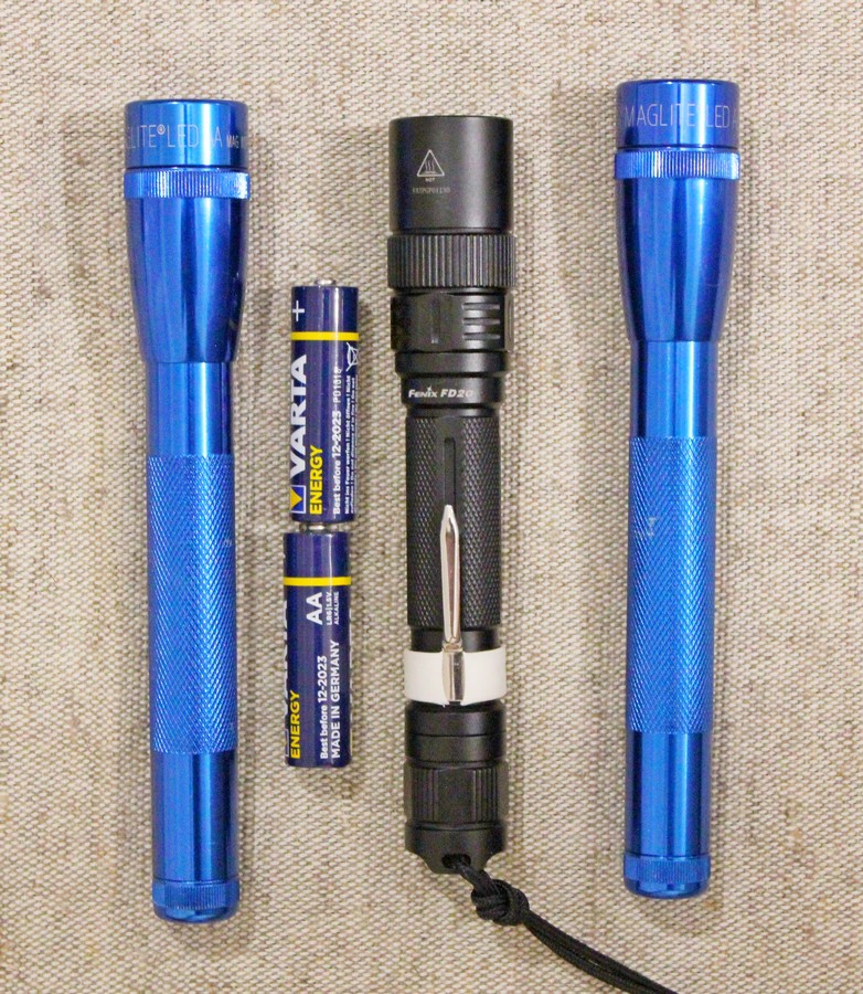

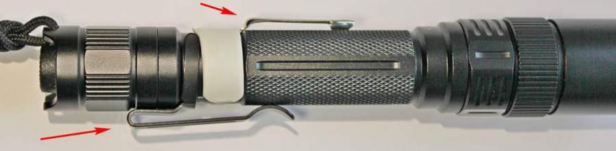

Фонарь пришел без клипсы, пока я ждал клипсу, надел свою клипсу от Маглайта.
Надевал не просто, с усилием. Поцарапал корпус FD20, но надел. (царапину показать не могу, она под клипсой, но царапина крупная. Думал, ночью не усну после такого происшествия.))
Потом приехала клипса от Fenix, красивая, удобная. Я ее примерял, не снимая клипсу от Маглайта. Фонарь держит, все хорошо.
Но у меня не получилось снять клипсу от Маглайта. При снятии, поцарапаю Феникса, и плюс сломаю клипсу от Маглайта. Так как она держится очень крепко. Я даже подготовил инструмент, для этой операции, но вовремя передумал и решил оставить как есть.
Вообщем советую брать фонарь и сразу клипсу. По моему мнению, без клипсы, фонарь не удобный. Точнее так: клипса добавляет удобства фонарю. Он не катается по столу, его можно подвесить на пояс, на карман, в рюкзаке разместить - подвесив на карман.

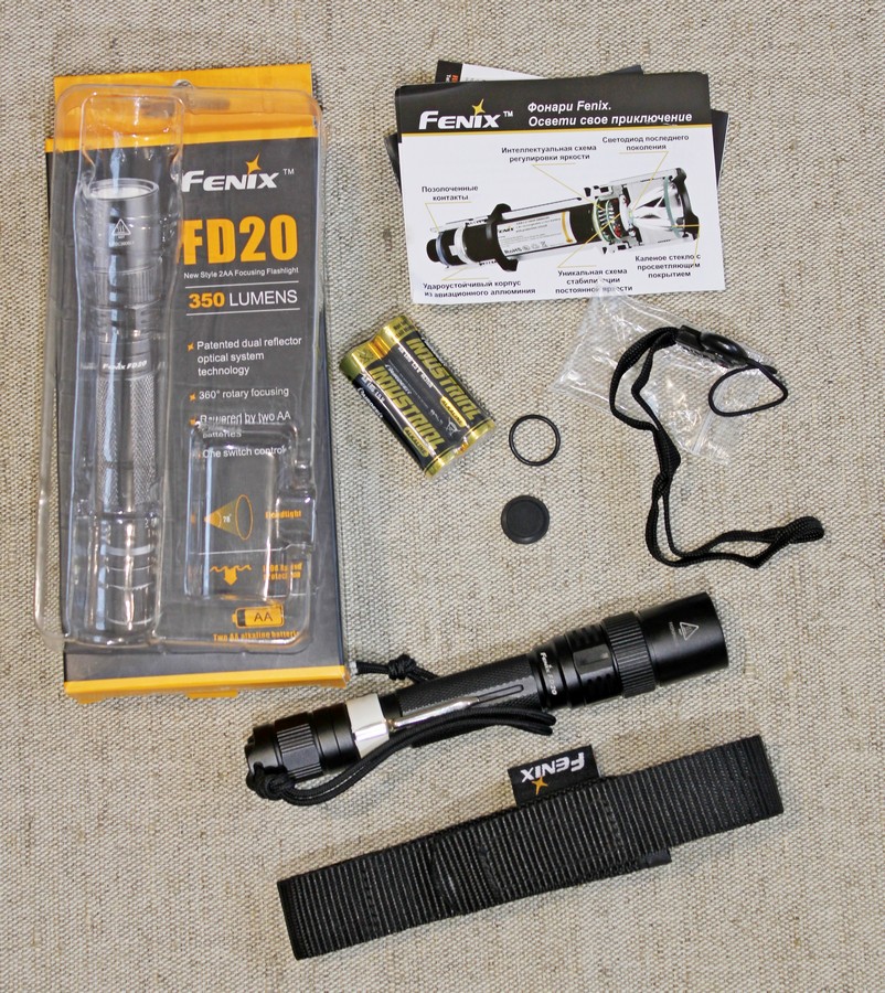

Комплект:
2-АА батарейки! Батарейки в комплекте, это всегда хорошо! Опять же, получил фонарик на почте, сразу установил батарейки и по дороге домой идешь и светишь. Ну красота же!)
Запасная резиновая накладка на кнопку.
Запасное уплотнительное кольцо.

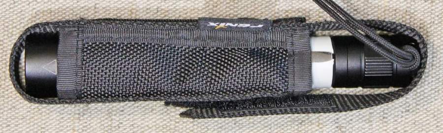

Чехол. Чехол есть, это плюс. Но чехол слабоватый, тонкий. Раньше у Fenix были чехлы намного плотнее. Возможно с избыточной плотностью, возможно и теперешние чехлы - хорошие. Я не знаю, чехлами я не пользуюсь.
Инструкция. Стандартная для Феникса, с русским языком.
Темляк. Комплектными темляками я не пользуюсь. На TA21, PD20, PD31, TK15 у меня темляки протирались и рвались. Поэтому я ими не пользуюсь. Только паракорд, миникорд, микрокорд.
Ну и коробка! Коробка с графиками! Обычная коробка, бумажная, с пластиковой вставкой внутри.
